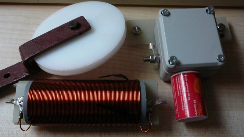

Zrovna jsem dodělala držák napínací kladky, takže už zbývá jen naměřit 20,5 m drátu, naletovat na konce oka a může se věšet ta zkrácená EFHW. Horst Fuchs musí počkat. :D
(38.77 KiB) Staženo 92 x

Přizpůsobím ji ununem, bude v té šedivé krabičce. Bude to cca 20,5 m (půlvlna na 40 m), pak bude prodlužovací cívka a pak ještě asi 3 m pahejl, ten budu muset naladit. Nejdřív ji změřím bez ununu na 40 a 80 m a pak podle výsledků zvolím vhodný převod ununu.
O tohle se pokouším: http://www.infotechcomms.net/downloads/ ... d_EFHW.pdf
