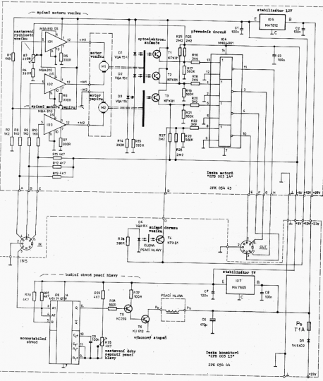

Asi nejkurióznějším zapojením MBA810 a to hned 3ks bylo v jehličkové tiskárně BT-100. Tady opravdu platí MBA810 jinak :D
ZVUK2000
Příspěvky: 4399
Bydliště: Karvinsko
#89 Příspěvek od ZVUK2000 »
Tiskárna BT-100
Příspěvky: 37419
#90 Příspěvek od rnbw »
Tento srot mam doma. Je tam nieco odpalene a ked som to kedysi otvoril, tak som to hned aj zavrel, ze to teda opravovat nebudem.
