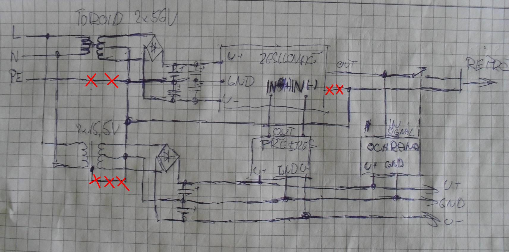

#93 Příspěvek od impedance »
jestli to chápu dobře, tak to myslíte takhle? http://xipic.eu/ufiles/86hczdz2_SDC11334.JPG
napájení ochrany a předzesíku mám řízené tema lmkama ,ale jen jsem to tam nenakreslil.

Trochu bych byl opatrný s tou propojkou GND na kostru a PE. Co si pamatuji, vždy se vzhledem k zbytkovému brumu vyplatilo trochu polaborovat, kde se elektrická zem spojí s kostrou. Často to bývalo nejlepší na stínění u vstupních přepínačů.

zapojení napájení, zemí zesilovače má pro názornost např. pavouk - viz. obr. na odkaze níže..
http://www.pavouk.org/hw/leachamp/chassiswiring.png

impedance píše:jestli to chápu dobře, tak to myslíte takhle? http://xipic.eu/ufiles/86hczdz2_SDC11334.JPG
v zásadě by to mohlo být funkční.
podívej se na tvůj upravený obrázek . . . nesmíš tam udělat zemní smyčky !!!
. . . a ještě se podívej jak je velký ten obrázek(kolik kB má ten soubor) a nauč se obrázky z foťáku upravovat na vhodnou velikost !!!!

dobře, děkuji zapojím to tak a napíšu výsledek.

#99 Příspěvek od impedance »
po přepojení jsem to připojil na odporovej pás a pustil do toho sinus 50hz na výstupu jsem reguloval napětí 0-41V (měřeno multimetrem). tak mě to nedalo a připojil jsem k tomu repro na vstup jsem pustil nějakou písničku a kupodivu to hraje, nemůžu to srovnávat oproti jíným subům, ale zdá se, že zesilovač funguje jak má. (odhadem, až na to ,že na max vybuzení musím přivést místo 1,1V skoro až 3,5V).
jinak asi po hodině mazlení jsem poťák otočil na max do prava a klepali se nám tu okna.
k tomu brumu ,předtím byl slyšet . teď ho slyším jen dkyž přiložím ucho k reproduktoru a dělá to napájení 2x24V,DC ochrana
nebo přezesík.na 0 vbuzení naměřím na výstupu 120mV/AC ale když se dotknu potenciometru, tak se to sníží na něco okolo 70mV/AC zkoušel jsem ho spojit s gnd ,ale nic se nehzměnilo. tak nevím.
až mě dojde výplata, tak jsi seženu osciloskop a konečně to pořádně odměřím.
