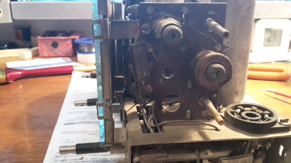

Robert18
Příspěvky: 348
Registrován: 15 dub 2009, 00:00
#99 Příspěvek od Robert18 »
ahoj,
Taky bych měl ještě dotaz.
Bojuji s rozsahem DV. Je to někam ujetý skoro celý rozsah je mrtvý a až úplně nahoře slyším nějakou hodně slabou stanici.
Dnes sem si vzpomněl, že při čištění sem na jednom drátovém vyvažovacím kondenzátoru
bežděky navinul zpět asi 1,5 závitu. tak sem to zase odvinul a najednou Rozsah DV byl zpátky a chytil sem asi 3 stanice krásně čistě.
Když sem za provozu šroubovákem přibližoval odmotaný konec tak stanice mizely.
Spokojený, že sem konečně zvítězil jsem rádio spět složil a co myslíte ?
Stanice na DV tam zase nejsou. Pak sem se podíval do manuálu a jedná se C27 a ten dle mě je pro SV.
Netuším čím sem hnul že to chvíli běželo a pak už ne.
Díky za každou radu.
Lukas-Peca
Příspěvky: 4500
Bydliště: Zlín
#100 Příspěvek od Lukas-Peca »
MH111: Kapacita vazebního svitku napěťové poměry neovlivňuje nijak, pokud myslíte ss napětí. Ovlivňuje to jen přenos nf signálu. Čím větší kapacita, tím líp to přenáší hloubky. U Talismanu je to ale vzhledem k použitému repráku zcela jedno. Vyhoví kapacita 5n a více. Důležitý je hlavně izolační stav toho svitku. Modrý teslácký bude nejspíš papírový, ten je k ničemu. Radši kupte něco z novovýroby.
Robert18: Zkontroluj, jestli C33 nebo C34 nemá zčernalou stříbrnou vrstvu. Pokud jo, vyměnit. Je ale nutné přesně dodržet kapacitu.

Robert18 píše:Dnes sem si vzpomněl, že při čištění sem na jednom drátovém vyvažovacím kondenzátoru
Toto je nejhorší co může být. Náhodné odvíjení, přivíjení, kroucení jádry, trymry a podobné vyfikundace co dělají jen nováčci co o tom nic neví. Po takových zásazích je oprava mnohem těžší než dostat přijímač před takovou "opravou".

Robert18
Příspěvky: 348
#103 Příspěvek od Robert18 »
To je trošku problém. L32, 33 jaksi chybí

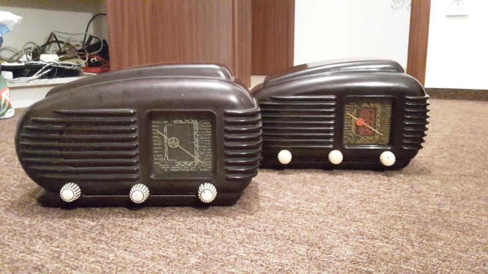

Robert18
Příspěvky: 348
#105 Příspěvek od Robert18 »
Tak zřejmě nemá
