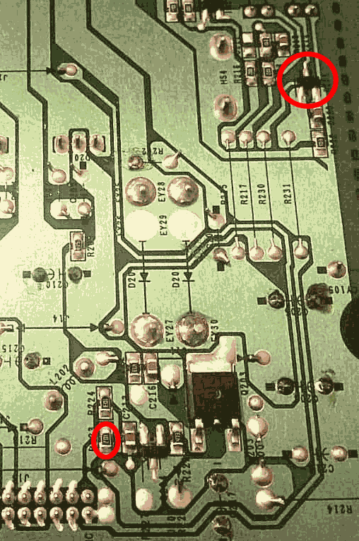

+0.8V na pinu 2 je málo. Zkontroluj tranzistor spínající přes optočlen VCC (asi nějaký MosFet). Pokud je odpor R223 1k, mělo by být napětí na pinu 2 (přes odpor 1k) >+2.5V. Zkontroluj to (součástky v kroužku)
. :wink:
edit: Pokud je ten tranzistor v kroužku MosFet, pak je třeba propojovat piny odporem 100Ω místo 1kΩ, aby tranzistor spolehlivě spínal.

Na baze Q201 4,5V ostatok 0V. Ten R223 mi v DPS ukazuje 0,8kohm je na nom 0V.

Este raz aby som to upresnil. Mam zapojene dosky zdrojovu a MB na konektore P800 som urobil prepoj cez odpor 50 ohm a na pine 2 mam 4,8V. Rovnako 4,8V je teraz aj na R223 na vyvode zo strany konektoru P201. Za R223 je 0,7V. Na Q201 je na privode od R231 0,7V pred R231 je 4,8V. Ostatne na Q201 je 0V.

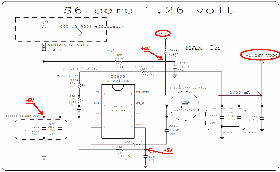

Podla vyvojoveho diagramu sa teraz domeriam az po L813 tam mi chyba 1,26V. Viem nejako premerat cinnost IC805?

Pokud chybí napětí +1.26V pro procesor, je třeba zkontrolovat obvod step down IC805 a jeho napájení. K činnosti obvod potřebuje všechna tři napájecí napětí, vyznačená na obrázku.
Vzhledem k relativně velkému proudu zkontroluj ohmmetrem L812 a L813.

Sedi vsetko okrem C891 - tam je 0V.
Příspěvky: 14453
#104 Příspěvek od masar »

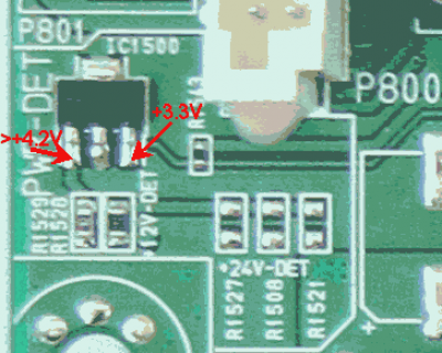

Myslel jsem si to, je to začarovaný kruh, R830 tam zřejmě není (je to opce) a tak to opět visí na signálu POWER_ON z procesoru pro IC806.
Ten signál POWER_DET z IC1500 je 3.3V? :wink:

Ano, sedi 3,3V. Napajanie 4,8V
