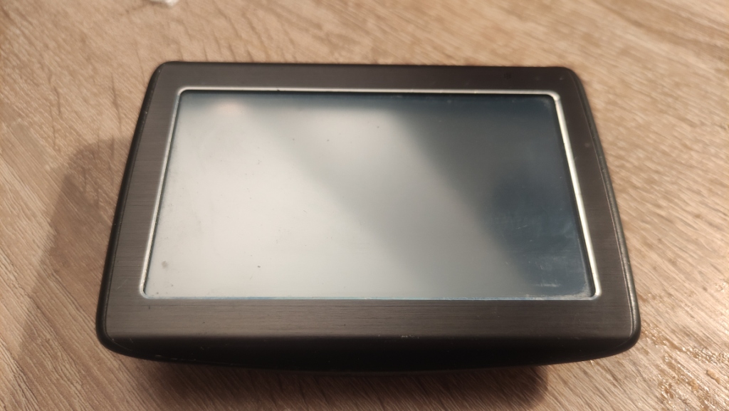

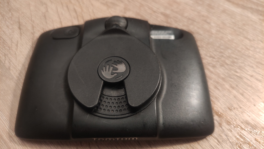

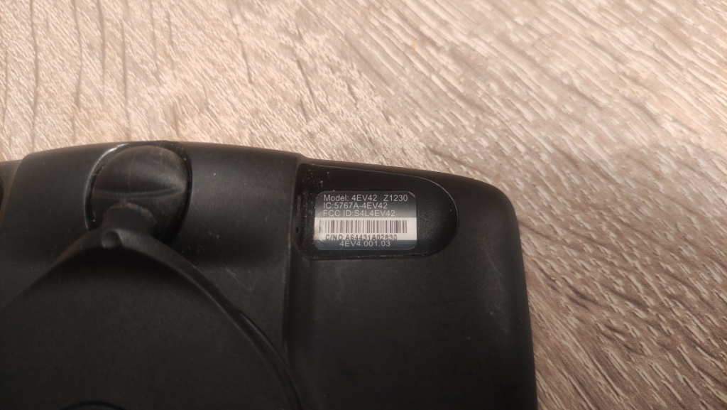

#8 Příspěvek od EKKAR »
Chceš na hraní TomToma model 4EV42 Z1230 (vyčteno z nálepky)? Má slot na microSD, napájení i PC připojení microUSB. Třeba bys to mohl zkombinovat, displej byl myslím plně OK.
Získal jsem ho před lety od známýho jako nefungující, měnil jsem v něm baterku, pak nějakou dobu šel, ale přestal jsem ho používat kvůli tomu, že za aktualizaci map Tomíci chtějí ve srovnání s běžně dostupnýma bezplatnýma navigacema pro hadrákový mobily neskutečný prachy - a i když mají po zaplacení aktualizace dat 4x ročně, tak stejně ty nejnovější změny tam stejně nikdy nebyly a navi mě zatvrzele posílala někam, kde buď už žádná cesta nebyla (uzavírka kvůli přeložení cesty), nebo naopak neznala nově otevřený křižovatky a úseky dálnic... Na poslání už by se dalo nějak domluvit, případně si domluvit spicha ...

#10 Příspěvek od EKKAR »
Šuplerou 111mm viditelnýho skla. Vyfotím a přiložím sem.
