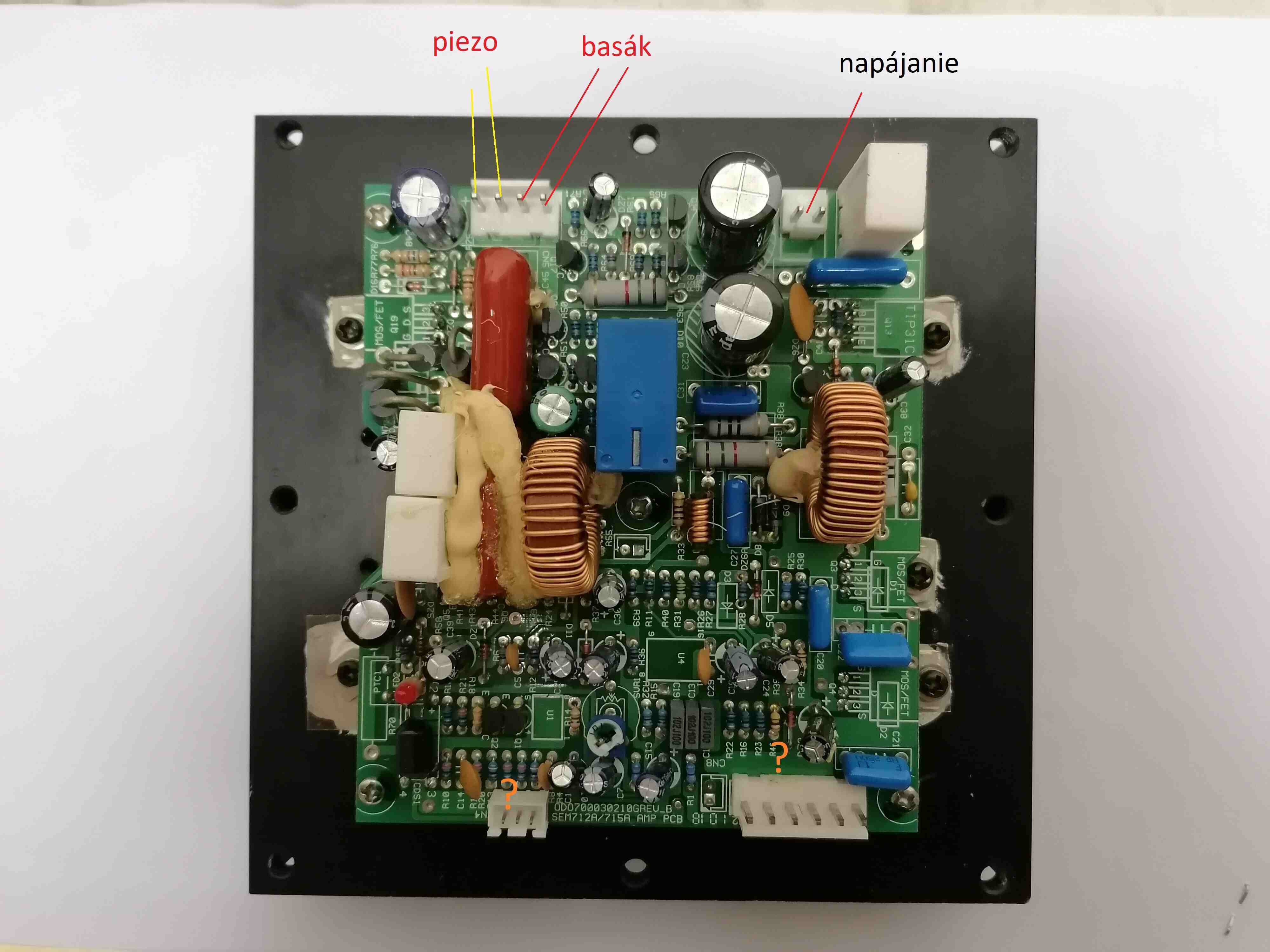

Aha jasné piezo. Prosím Ťa vedel by si ma aspoň približne navigovať, ak je to možné, kde ten odpor hľadať, teda kde ho skontrolovať. Blbé je, že nikde neviem k tomu nájsť schému, iba user manual a tam nič nie je vlastne. Sú tam dve DPS: jedna je asi napájacia (táto napájacia má vlastne dve poschodia, teda dve DPS) a druhá je asi výkonová (priskrutkovaná pomocou dištančných stĺpikov a tranzistorov na chladič). Z tej výkonovej prostredníctvom "pätice" idú priamo (4) káble do pieza a hĺbkotónového reproduktora.

Tak to budeš musieť odfotiť. Je dosť možné, že "výhybka" bude priamo na doske koncových stupňov. Možné ale je vlastne aj to, že problém nie je v reproduktore, ale v zosilňovacej časti. Ak k tomu nie je servisný manuál a nedokážeš si to prelúskať sám, asi bude najlepšie to niekomu dať pozrieť.

Prikladám foto koncových stupňov.

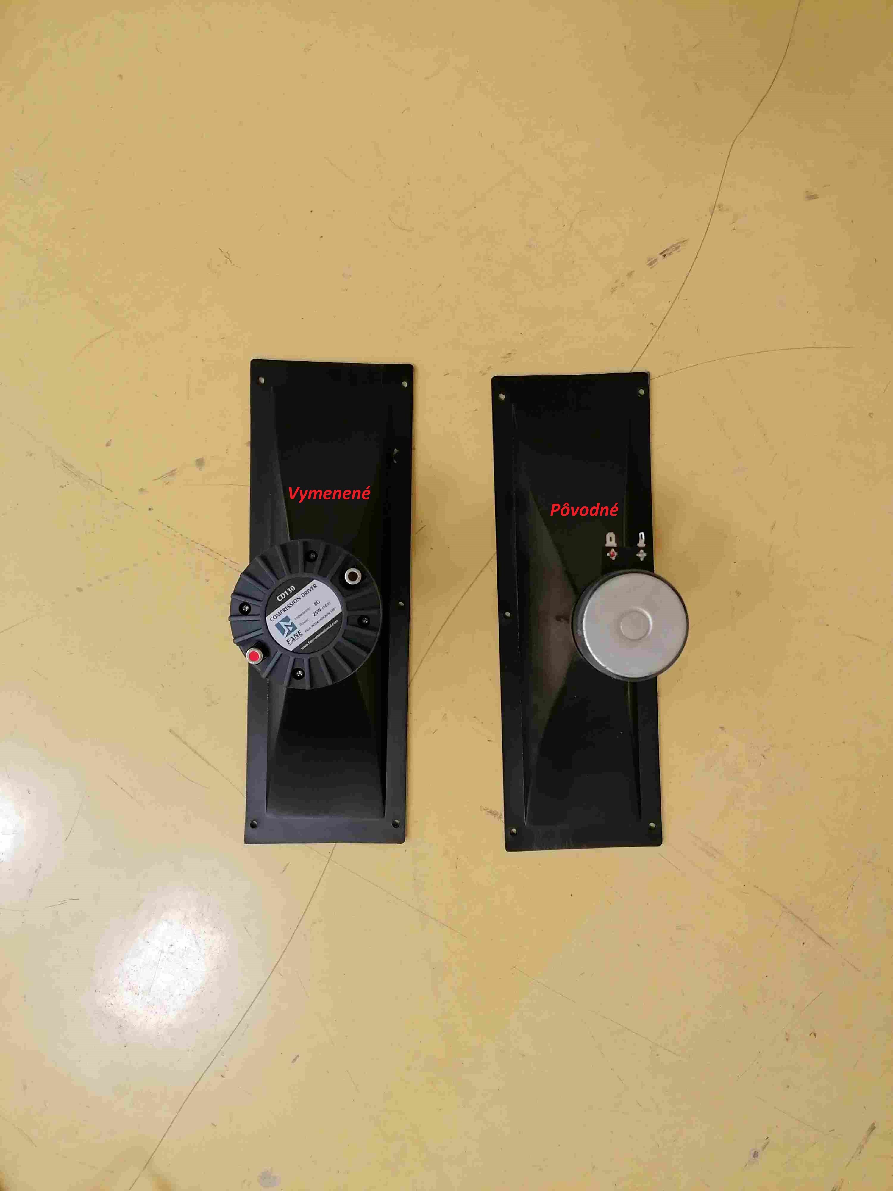

Skúsil som ich teda prehodiť, no a je to teda v tom tlakovom drivery (našťastie asi teda nie v zosilňovači), lebo to drnčalo aj na tej druhej reprobedni, ktorá je OK. Zistil som aj, že ten driver nie je pôvodná súčasť, pretože v tej bedni, ktorá je OK je niečo iné, pravdepodobne piezo (neviem to ale identifikovať, je to niečo noname, priložené foto). Najlepšie by asi bolo tam namontovať originálny diel, takže idem zisťovať, čo tam vlastne má byť a možno ho skúsiť zohnať niekde...

Piezzo se připojuje zpravidla bez výhybky napřímo, zatímco driver není schopen fungovat bez hornopropustného filtru. Před piezzo se ale zase musí zapojit ochranný odpor. Ten kromě piezza chrání i zesilovač před nestabilitami. Pokud je opravdu v jedné bedně piezzo a ve druhé driver, vrtal se v tom nějaký trouba. Pokud to takhle vypadlo z fabriky... no ona Tesla Litovel taky občas sázela do beden co zrovna leželo na polici.

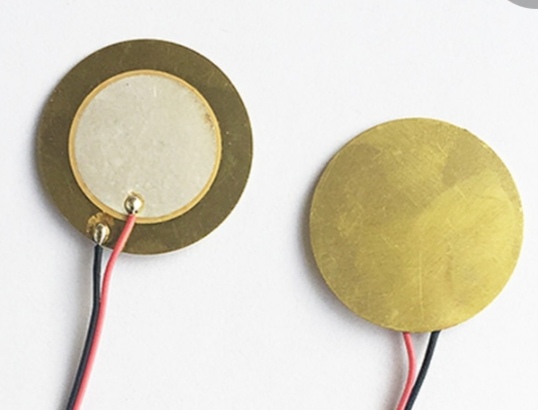

Ten pravý nevyzerá piezo,piezo repro nemá magnet a je len v plastovom osadení(sú to také dva zlepené pliešky)To co tam je vyzerá ako klasický ovládač.Ten co prská rozober a skontroluj či nieje utrhnutá cievka od membrány alebo prasknutá membrána

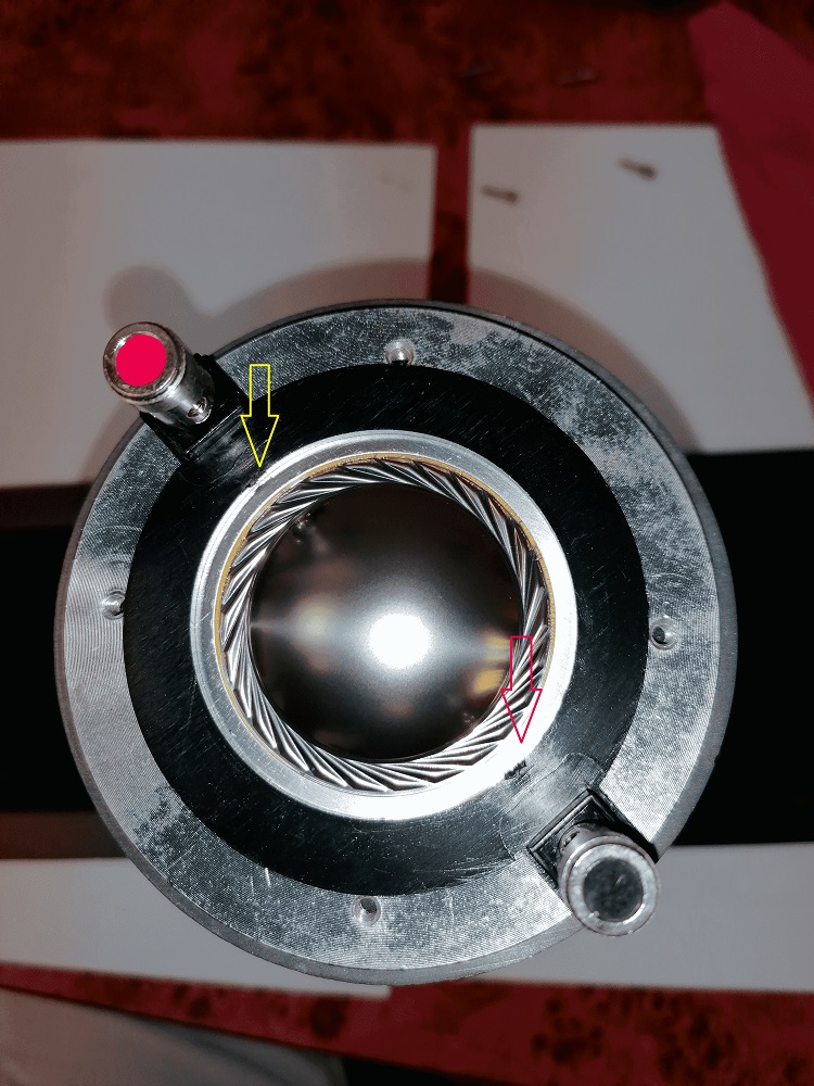

Rozobral som aj ten "asi" neoriginálny tlakový driver, ktorý drnčí a zdá sa mi, že má trochu poškodenú membránu po okrajoch (priložené foto).

Tohle není piezo, ale normální tlakový driver. Má to vinutí, tudíš nějaké ohmy se musí naměřit. Pro 8ohmovou impedanci tam bývá odpor kolem 6 ohmů. Piezo nemá odpor, pokud tedy není propálené. Normálním multimetrem musí ukázat "nekonečno".
V místě šipek jsou udělané vývody z vinutí kmitačky na ty pérové samosvorky. Dle mne je to tak v pořádku.

U toho driveru je potřeba ten kmitací sytém vytáhnout z magnetu a mrknout na stav cívky.

Ani ten pôvodný nevyzerá na piezo menič,otvor aj ten a bude tam cievka(vidím tam magnet) piezo magnet nepotrebuje..
Piezo menič je ako na foto a bíva len v kúsku plastu.
