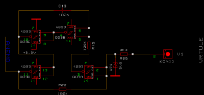

Integrační čas odhadneš podle max kmitočtu, já pro vrtuli (anemometr) mám 5ms.
ZdenekHQ píše:Proč cpeš OZ do logiky, když to lze vytvarovat například s obyčejnou 4093 s tím, že se dvě hradla použijí jako integrátor?

Je to pracovní zapojení (a trošku experimentální a trošku nezvyklé), a doufám, že jsou tam správně opsaný hodnoty součástek. Možná je R45 jen 10K. Odmázl jsem všechno nadbytečný.

Já to musím navrhovat univerzálně, protože vždycky k tomu připojí něco jinýho, než tam patří.
