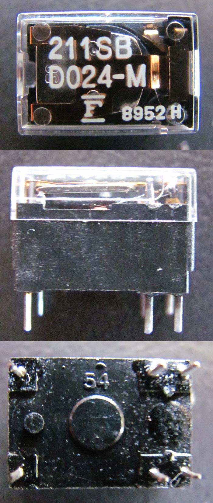

A mohlo by být na 24V. Jinak jednoduše vyzkoušet - regulovaným zdrojem napájet cívku a zjistit při jakém napětí relé sepne a zvolit nejbližší vyšší napětí pro ovládání. Třeba relé s cívkou na 12Vss spínají už při 6-8V. Anebo, jak napsal Achab, použít datashit.
