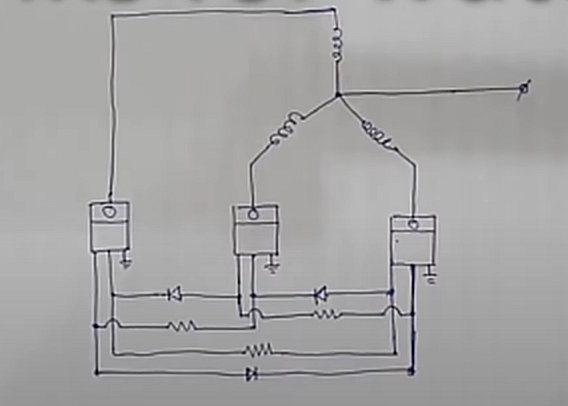

Ahoj, schéma je zde:
https://i.pinimg.com/originals/94/df/37/94df37e70218fbd83de2fe6c328e2771.jpg.Má někdo jednodušší zapojení?

Jednoduché schéma taky "jednoduše" funguje...

Na netu se poflakuje schéma ze 3 MOSFETama a 3 diody. Motor musí být do hvězdy s vyvedeným středem. Nevím však, zda to vůbec funguje. Chystám se to ověřit.

BLDC motor je synchronní motor se vším, co k němu patří, zejména co se týče rozběhu a udržení v synchronismu při měnící se zátěži. V harddisku je takový motor řízený procesorem s ne úplně triviálním algoritmem sledování BEMF, který z něj dělá ten "jako DC" motor. Uvedené jednoduché schémátko je možná použitelné k demonstraci na youtube, že se to točí, ale tím to asi tak končí. :)

Naopak. Když už, tak bych využil i ty zbývající členy v tom integrovaném obvody, aby byl výstup na tranzistory impedančně oddělen od vstupů těch členů, které tvoří klopný obvod.

Podle mě je to ale nějaký 3F generátor. Z počátku musí být zvolena taková frekvence, kdy rotor stíhá mechanicky následovat magnetické změny statoru. Pak musíš plynule zvyšovat frekvenci na požadovanou, kdy jsou požadovaný otáčky. Při mechanické zátěži se otáčky utrhnou a motor se zastaví. Švabus v HDD, v DDR motorku, možná i to 3-FET zapojení generuje střídavý proud dle otáček rotoru, takže umělá "rampa" není potřeba.

Artaban001: to co popisuješ je funkce 3f synchronního motoru kde otáčky jsou závislé na frekvenci.
Toto je BLDC tedy stejnosměrný elektronicky komutovaný. A otáčky jsou závislé na napětí.
Pro představu sepnu první cívku on se potočí. A v momentě natočení se spíná druhá cívka a třetí.... Běžně se používají hallovy sondy aby elektronika věděla kde je motor natočen. Nebo se hlídá indukce ve zrovna nepoužívaných cívkách.
Čím větší napětí pak spínáš tím je silnější vytvořené elektromagnetické pole a tím rychleji se pootočí o pozici a rychleji přepne. Jako klasický motor s komutátorem akorát místo něj jsou trazistory.

Ano, to vím. Ale to schéma z úvodu tohoto vlákna, na který jsem reagoval je jen nastavitelný 3F generátor. Není to žádný BLDC kontroller. Nastavíš minimální frekvenci, kterou stihne rotor sledovat - podobně, jako to dělá krokový motor, a pak postupně zvyšuješ frekvenci a doufáš, že se rotor "neutrhne" a motor se tak zastaví.
BLDC monolitický kontroller, co jsem měl v rukách, tak motor taky roztáčel tímhle způsobam, protože snímaní otáček v klidu nefunguje - jak se rotor pohne, tak už se dál roztáčí díky indukcí rotujícího magnetu v cívkách, co jsou bez napětí. Proto ten motorek z ventilátoru po zabrždění rukou ssebou pravidelně cukal. Podobně to dělal i jakýsi walkman od Panasonicu, co byl na 1 monočlánek a měl "plošný" motor taky BLDC. Jinak jsem slyšel i o kontrollerech, který umí zjistit polohu i stojícího rotoru tím, že se do cívek pouští pulsní proud a magnetizace statoru stojícím magnetem ovlivňuje indukčnost - něco jako přesytka. Ale s takovým sofistikovaným driverem jsem se ale nepotkal.
