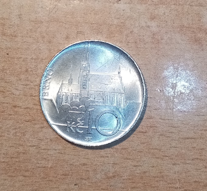

Měď pozinkovat lze, viz obrázek. V suchém interiéru pak nejsou viditelné změny ani po deseti letech. Z hlediska rozdílů redoxních potenciálů se dvojice měď/zinek bude asi chovat podobně jako dvojice železo/zinek. Zinek je z té dvojice kovů vždy ten více vlevo v Beketovově řadě. Takže se bude přednostně oxidovat a druhý kov tím bude udržován v redukovaném stavu (podobně jako hořčíková anoda v bojleru). Pozinkování železa dává smysl, u mědi je její odolnost taková, že k tomu není důvod. Pokud má mít nejmenovaný předmět z původního dotazu zachovaný povrch bez oxidačních produktů, tak zinkování situaci zhorší.
