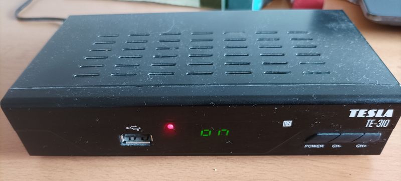

Donesl jsem nedávno od tchánů STB Tesla TE-310 s tím, že nefunguje.
Když jsem to u nich zkoušel, tak byl následující průběh - po připojení na napájení se na displeji objevilo Boot, po chvíli On, to bylo všechno.
Teď jsem si na to našel chvilku, zkusil jsme to zapnout (složené), pořád stejný symptom. (viz obr.1.)

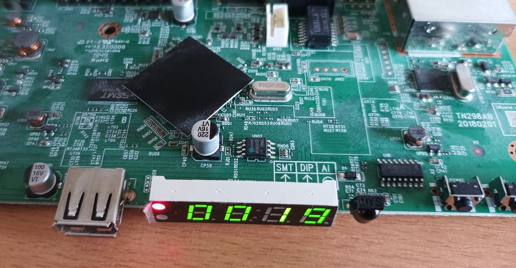

Kuchnul jsem to, změřil mikrospínače (jestli nemají svod - OK), poté jsme připojil napájení a měřil napětí.
Jakmile jsem začal měřit nižší napětí (na výstupech DC/DC měničů - 5V, 3V3 a pod.), tak se najednou STB rozeběhl a normálně ukazuje číslo kanálu (obr.3.).
Takže zase běží - ale proč?

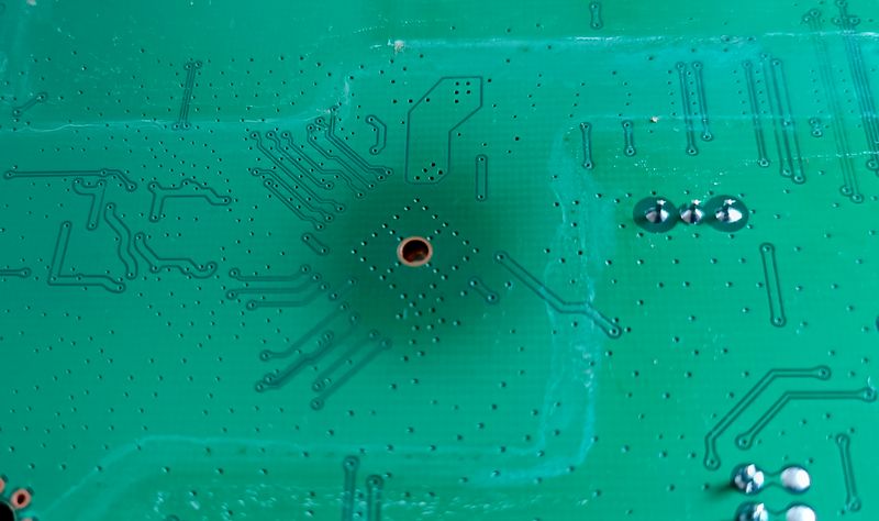

Padlo mi do očí nápadně změněné zbarvení DPS pod procesorem (obr.2.), což bývá důsledek přehřívání procesorů v těchto zařízeních.
Ale evidentně to procesor ještě nemá za sebou.
Dost hřeje - po asi 15 minutách je na přilepeném hliníkovém plechu už skoro 42°C.
Tak bych mohl zkusit přilepit lepší profilový chladič.
Ale pojede to?
Ještě jedna věc mě zaujala - na elytech CP59 a CV56 je dost nízké napětí (CP59 - 1,15V; CV56 - 1,05V) - není to trochu málo?
Čekal bych třeba 1,8 nebo 1,5V.

S tím ti asi tady nikdo nepomůže, zkus chvíli laborovat a pokud se podaří tak dopiš VYŘEŠENO a napiš co tomu bylo, abychom se my ostatní poučili. Já bych nejdřív zkusil vyměnit elyty ve zdroji který má na starosti STB napětí, případně se podívej jaké je napětí STB ve vypnutém stavu. Řešil jsem závadu na monitoru kde bylo STB napětí správné ale mizerný filtrační kondenzátor zřejmě způsobil, že při pokusu o zapnutí napětí spadlo a monitor se nezapnul. Po výměně elytu běhá doteď. Též může být někde trhlinka na spoji vedoucím z některého napájení, je to zkrátka loterie. Pokud to rozběhneš tak lepším chlazení procesoru rozhodně nic nepokazíš. Opravoval jsem závadu TV takovou, že někdy běžela celý den, někdy vypnula po hodině a po čase se dala zapnout, chovala se tak nějak nevyzpytatelně. Na procesoru byl nalepený takový samolepicí měděný plíšek, ten se časem zčásti odlepil a pak to kravilo. Nalepen žebrovaný hliníkový chladič a vida, bylo po závadě. A třeba ti někdo poradí líp než já.

Michal22 píše:Jakmile jsem začal měřit nižší napětí (na výstupech DC/DC měničů - 5V, 3V3 a pod.), tak se najednou STB rozeběhl a normálně ukazuje číslo kanálu (obr.3.).
Přiložením měřáku jsi obvod zatížil a buď: přestal kmitat nebo potřebuje minimální odběr který je na hraně nefunkčnosti. Vyzkoušej zatížit odporem třeba deset kilo a uvidíme co to udělá. Nebo zablokovat malým kondem na výstupu.
Příspěvky: 8229
#6 Příspěvek od Michal22 »
MiroSt, tak to se mi vůbec nezdá - digitální měřák má obvykle vstupní odpor 10 MΩ (při měření DC).
Tak jak bych mohl zatížit DC/DC konvertor, který dává běžně desítky až stovky mA?
A protože to jsou interní měniče, tak jsou zatížené pořád - napájejí procesor a periferie.
Spíš se na to zkusím příští týden mrknou osciloskopem, jestli nejsou napětí zvlněná - ale na výstupech většinou sedí MLCC kondenzátory, tam se nedá moc předpokládat nějaký výrazný úbytek kapacity, natož nárůst Rs.

Přiložením měřící šňůry jsi buď něčím pohl, nebo jsi udělal anténu, nebo kapacitní vazbu, a tak se to chytlo. Něco podobnýho jsem měl na tyristorovém měniči, který fungoval pouze při měření napětí na tyristoru. Někde jsem to tu kdysi dávno řešil. Nakonec byl vadný odpor v sérii s hradlem tyristoru.

Každopádně TE310 má ještě jednu záludnou vlastnost - už jsem tu měl dva kousky, které po startu normálně najely, ale na obrazovce strašila hláška, že je napájení antény přetížené. Odpojil jsem anténní kabel, dostal se do menu a napájení vypnul, pak vždycky šly až do odpojení síťového zdroje. Po připojení napájení a startu ze STD-BY to ale začalo znovu. A to jsem osciloskopem hledal i špatně filtrované napájení z vnitřních měničů, všechno se jevilo v pořádku.
Vrátil jsem je do továrního nastavení (a všechno znovu navolil) a oba kousky od té doby zase fungují bez problémů.
