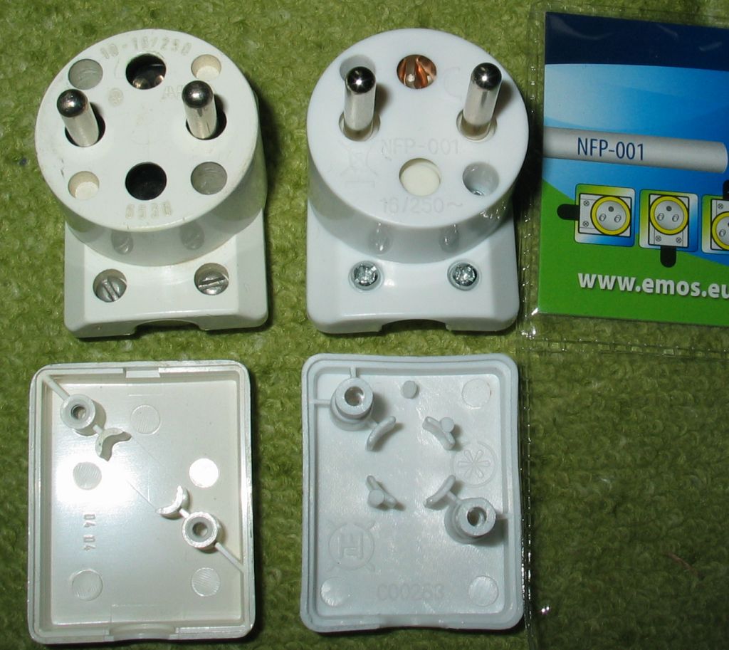

Ako do tejto nepodarenej polsko-cinskej kopie tradicnej ceskoslovenskej vidlice pripojit kabel? Jedna skrutka krytu ide presne cez miesto, kde vedie drot k lavemu koliku...

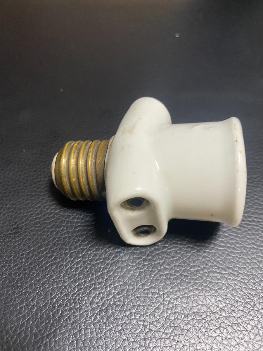

Je to tak jak píše EKKAR ale existovala různá provedení, třeba i keramická "ZLODĚJKA" viz obrázek.

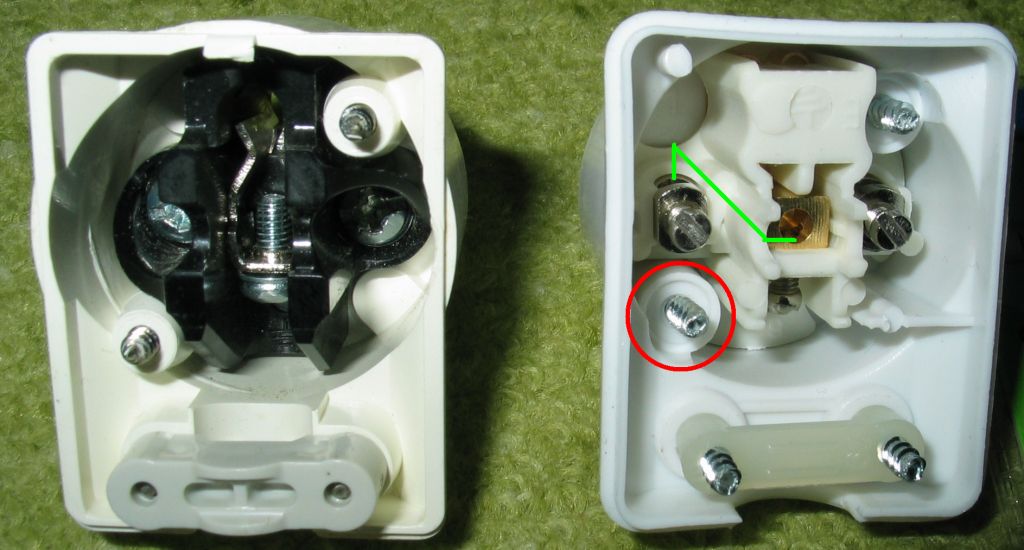

Porovnanie originalu (neviem, kolko rokov ma, ale je tam logo ABB) a polsko-cinskej kopie. Cervenou oznacena skrutka zavadzia ako hovado.
Asi by mal ist drot podla zelenej cesty, ale jednoducho tam nevojde. Hlavne, ked v tom malom mieste ma byt este nulak aj PE. Kabel bol dost hruby (bojler 3000W), ale vodice do dutiniek do 1,5mm² vosli.

Vidím dobre? Vodiče tam majú držať tie úzke skrutky ktoré sa zatáčajú priamo do nich, a teda ich režú? Toto riešenie bolo použité iba v starých predlžovačkách (3 zásuvky pod sebou), a aj tam to žhavilo a horelo.
Příspěvky: 37414
#10 Příspěvek od rnbw »
Je tam diera, do ktorej sa strci vodic a skrutkou pritiahne. Vodice sa musia dat do dutiniek, tie to vydrzia.
Do originalu sa davaju vodice bez dutiniek, staci omotat okolo skrutky.
