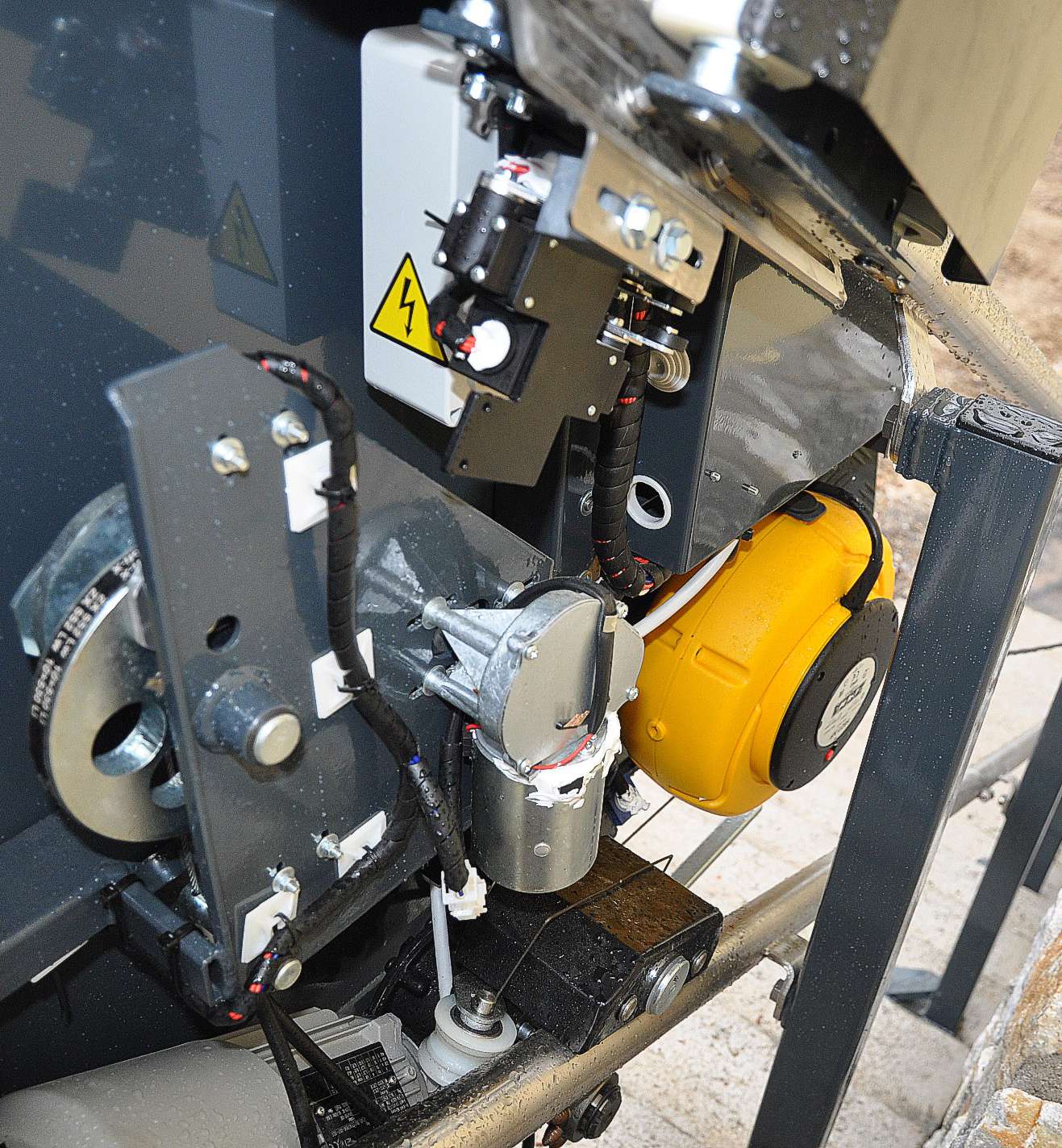

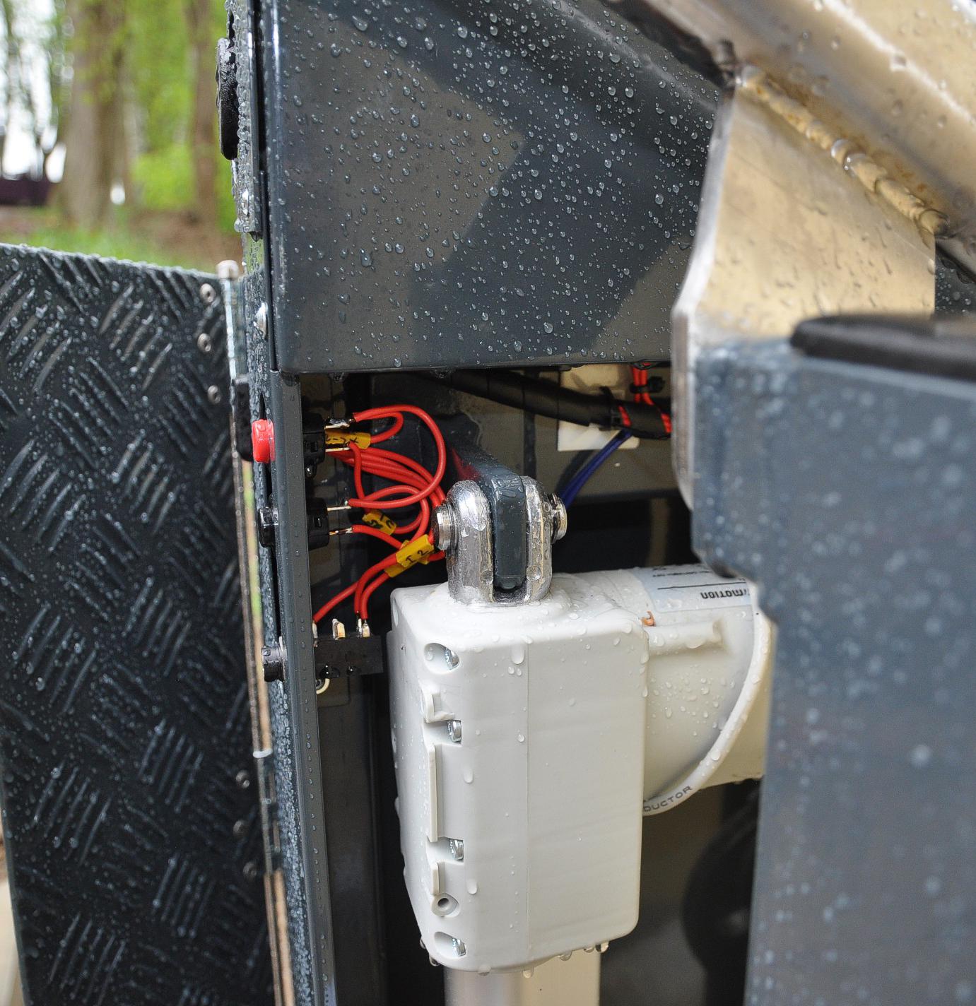

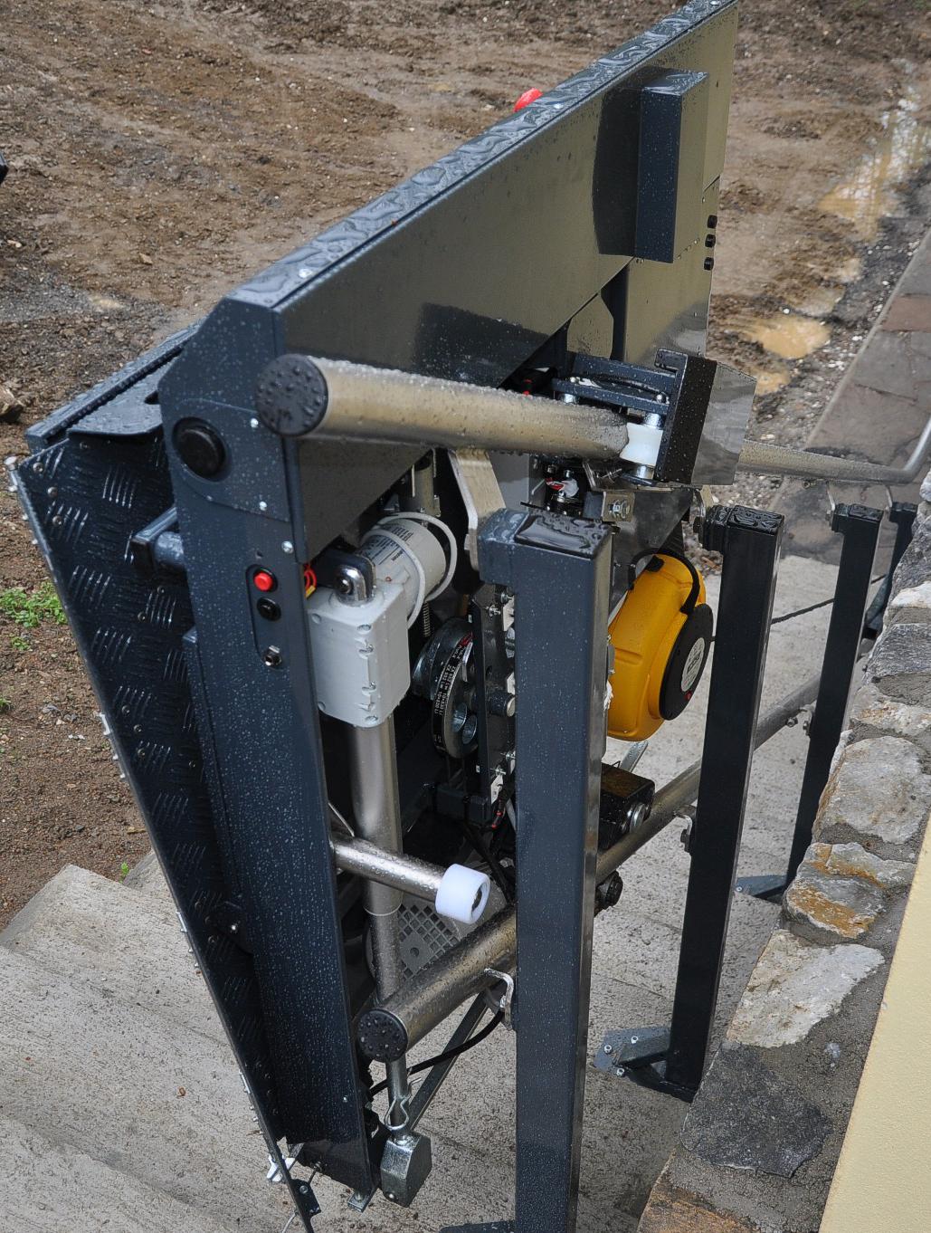

Není tu někdo přes bezpečnost, případně technik na plošiny pro invalidy? Jedna pražská firma nám dodala pojízdnou plošinu v tomto stavu a já mám pocit, že u výrobku, který má být obsluhován laiky a navíc je umístěn ve venkovním prostředí, by mělo být trochu lépe dotaženo krytí pohyblivých částí a elektroinstalace. Nebo se mýlím a vše je v pořádku jak nám tvrdí dodavatel?
Video pohybujících se elementů: https://www.youtube.com/watch?v=MrwIj6OkNko
Foto po prvním deštíčku:
(283.06 KiB) Staženo 224 x

Asi bych ten výsledek porovnal s objednávkou (co jste si objednali..?).
Na první pohled to není úplně dotažený z hlediska životnosti, bezpečnosti ani odolnosti proti vandalům.
Jestli na to existuje revize elektro, tak bych se před dodavatelem jen tak mimochodem zmínil o TIČR. Kdyby to nezabralo, tak do TIČRu poslat tyhle fotky spolu s revizní zprávou. Pointa je, že ten revizní technik přestane být revizním technikem.

Počítám, že u těch tlačítek (konektorů) bude nějaké bezpečné malé napětí.
Ale více zakryté by to mělo být tak jako tak.

Zrejme sa jedná o interierovú plošinu a prístup k vnútornostiam mal byť zamedzený montážou na stenu. Nejaká stena z plechu, alebo sklolexanu sa tam dá dplniť, ale s poveternostnými podmienkami sa toho veľa spraviť nedá. Záleží, na aké podmienky (teplota, vlhkosť...) je plošina stavaná, čo má v certifikate.

Nejdřív bych se obrátil na dodavatele této plošiny a požadoval průvodní dokumentaci, zda obsahuje především "prohlášení o shodě ", t.j. zda je v souladu s našimi bezpečnostními předpisy.

Zcela evidentně interiérový provedení mechanizace, pod širým nebem instalovaný zcela v rozporu s normama i s rozumem normálního heterosexuálního bělocha nepostiženýho genderovýma pitomostma. Výrobce zjevně nechápe pojem "krytí elektrickýho zařízení". Už jen z důvodu možnýho selhání ovládání má takový zařízení sloužící k dopravě (postižený) osoby v exteriéru mít minimální stupeň krytí začínající číslicí "6" ...

Dokumentace je zatím u stavbyvedoucího a bude se teprve předávat v rámci celé stavby. Dnes jsem měl telefonní rozhovor s dodavatelem plošiny a podle něj je vše v naprostém pořádku, plošina je konstruovaná na venkovní prostředí a jako taková prý splňuje všechny předpisy :(
Jen taková perlička, na ovládacím panelu jsou dle specifikace "tlačítka antivandal“ to splňují, jen tam vypálili o dvě díry více, tak tam namontovali ty dvě tlačítka navíc, s tím, že jedno je jen jako záslepka a druhé pro jistotu zdvojili s tlačítkem pro jízdu nahoru :roll:

Taky mě zajímalo, co se stane, když ten vozíčkář se bude snažit sjet, nebo najet na tu plošinu a nedopatřením stiskne jedno z těch dvou tlačítek na boku sloužící pro sklápění a zdvihání plošiny? Prý nic, protože je tam pojistka, která se při tom zdvihání přepálí. No nevím mých skoro 90 kg to začalo zdvihat docela obstojně a tak jsem začal hodně rychle hledat stop tlačítko, abych nebyl rozlisován tou zavírající se plošinou. Člověk by u věci skoro za 300 tisíc očekával, že tam bude aspoň nějaký koncák, nebo něco jiného, co nedovolí zavřít plošinu pokud je zatížená. :?

Zatím všichni, včetně technického dozoru, kolem toho chodí a kroutí hlavou a mám pocit, že nikdo netuší co s tím. Projektant zadal dodavateli požadavek na plošinu, ten vybral subdodávkou výrobce a ten jí dodal. Ze strany výrobce je vše OK, plošina jezdí, určitě k tomu má i všechny certifikáty, tak co prudíte. To, že tomu za pár let zoxidují dráty, voda zateče všude možně, možná to nějakému zvědavému dítěti utrhne prst, případně to někdo očeše, evidentně výrobce neřeší a je mu to fuk. Já mám jen obavy, že v konečném důsledku to pak odneseme mi, protože tohle nemá šanci ve venkovním prostředí dlouhodobě obstát a držet to při životě bude stát neskutečné prachy.
Taky mi vůbec není jasné, kdybychom to chtěli sami pak dodatečně zakrytovat, zda je to vůbec možné a nebralo by se to jako zásah do zařízení se všemi právními důsledky?
