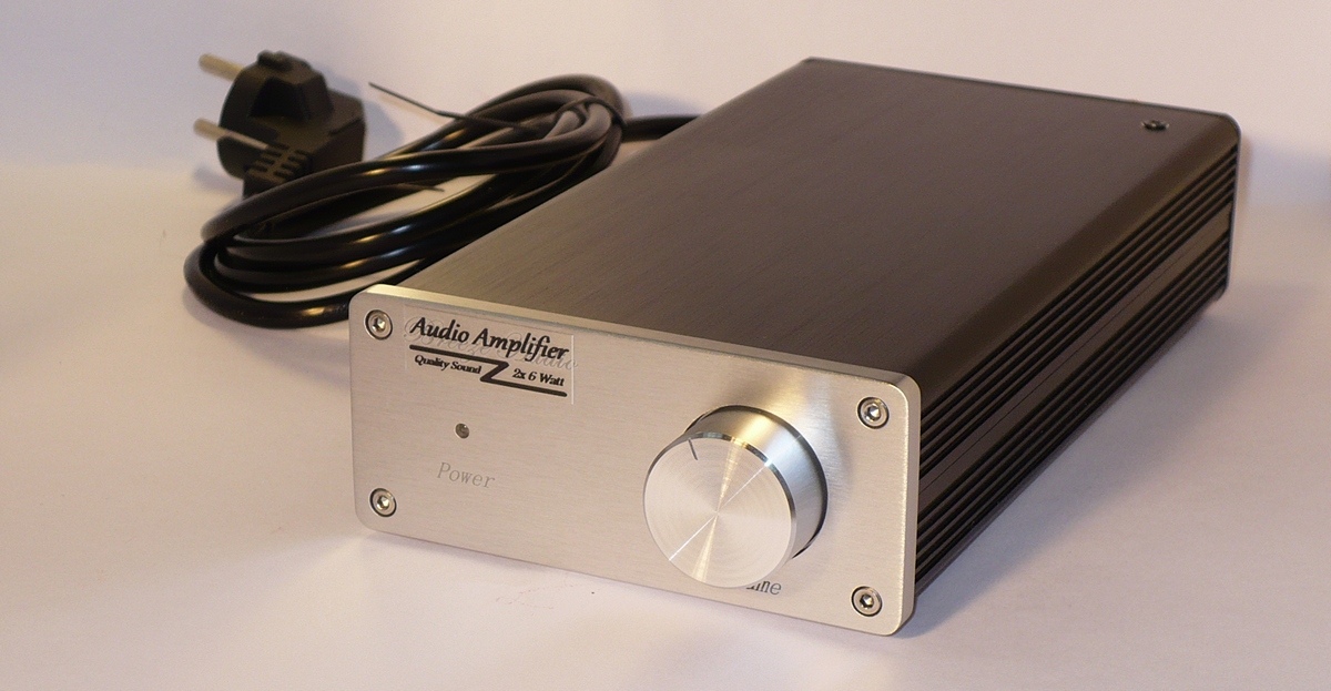

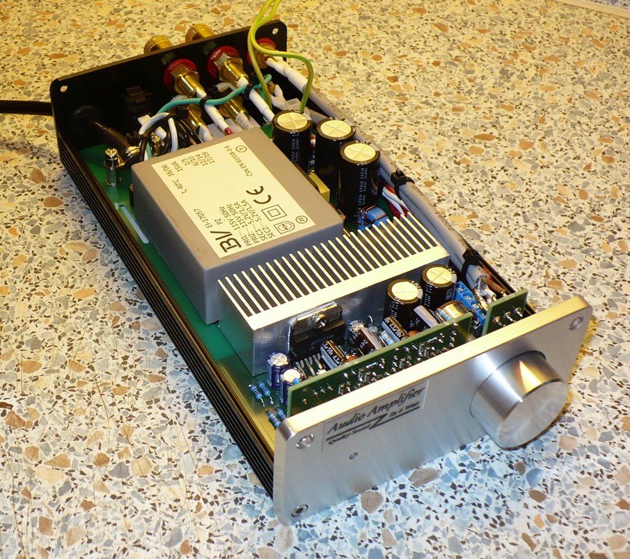

Ahoj, před pár roky jsem si postavil s 2005kou malý zesík pro dvojpásmové podhledové reproduktory a jsem s ním maximálně spokojený. Hraje fakt nádherně, čistě, bez zkreslení a absolutně bez šumu.
ALE, oproti doporučenému zapojení z datasheetu, které se na internetu klonuje stále dokola, jsem upravil zesílení - schéma přikládám. Pomocí odporů ve zpětné vazbě 1200R a 33R jsem zesílení snížil jen na cca 37x, pro plný výkon je tedy třeba na vstupu úroveň asi 120mV.
Přikládám schéma a fotky mého zesíku :wink:

Absolutní nádhera, to muselo dát práce. Dík.
