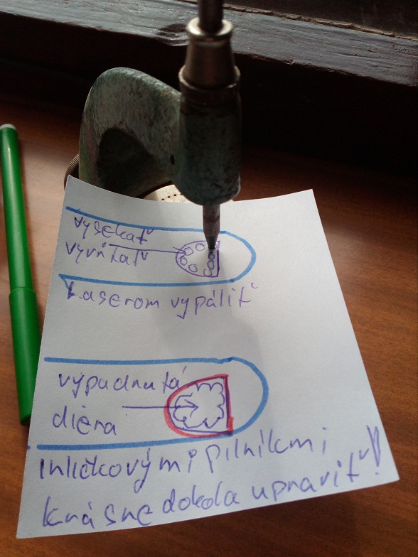

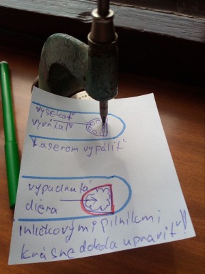

Preco mi nenapises na mail?Ja nekukam ako vy vsetko!Daj obr aky je to stroj a ten perovnik s perom.Vyberes ho von takto:Perovnik silno chytis v sede na stolicky v handre do lavej ruky, a opries o lavu nohu,zobers ploche alebo polgulate klieste a vytiahnes pomali koniec pera vonka aspon kusok .Este nevileti ti! Potom znovu koniec chytis ale pevne do kliesti a pomali budes dalej vybetat pravov rukov a lavov rukov budes to pero co je v perovniku handrov pridrziavat aby nevyletelo rychlo vonka.Hodinari to pero kusok vytiahnu kliestama a dalej to pero vytahuju pravov rukov a otacaju ho a prekladaju si ruku.Len neviem ci ho das spat aby ta nezabilo ak je silne.daj obr.perovnika aj stroja.
Posli mi to lebo dieru nakoci po vyzihani neurobis presnu,dobru , dobre a bude ti pero sa odhakovavat.Horsie je pero zlozit ako vybrat.pocitaj s tym ze uz pero nema silu,je zdeformovane a preto nebude vladat dobre tocit sukolie.
Ak tu dieru neurobis ako keby ju vysekol lis,dookola neurovnas tu dieru tak aby neostli v pere neake trhliny tak sa ten kusok odtrhne.Inac ako to robime mi takto na nitovacke neskusaj,nepojde to ,znicis dieru.zdeformujes ten koniec.Bude umenie ten koniec aj popustit,vyzihat neako!!Od unaveneho pera uz nic neocakavaj,ked das obr.po vybrati ako pero vypada,sa roztiahlo budeme mudrejsi.Budem rad ked si to urobis sam,len ta velmi potrapi tato robota.
