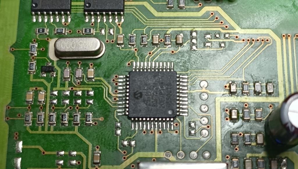

ahoj
posílam fotku desky. Krystal jsem osciloskopem proměřil a kmitá.

Jeste se mrkni na napajeni (i osciloskopem), jestli se tam nevyskytuji nejake anomalie, neni blizko hranicnich hodnot apod. Taky tam nevidim nikde zadne slusne blokovani napajeciho napeti (ale muze byt na druhe strane desky).

Na tom není nic moc co trénovat, umí ho i Pickit2 z konzole (pk2cmd), je to poměrně starý typ brouka (a navíc, jestli dobře vidím, má na té desce i ICSP). Buď bude zamčený, nebo bude mít štěstí a bude odemčený, občas se to stává.
