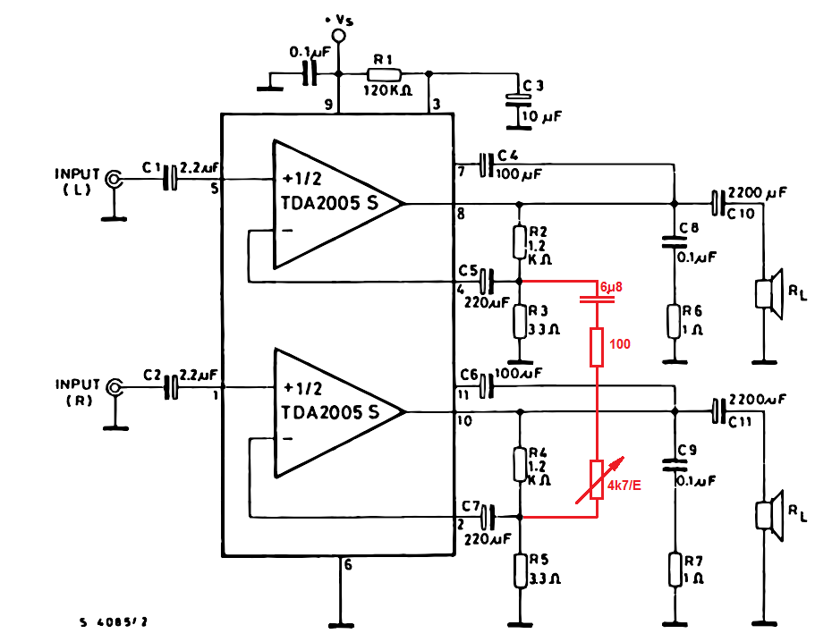

samponek píše:Okolo frekvence 1kHz to posouvá fázi do druhého repro...
To je ale něco jiného, než wide. Ten jen vzájemně odečítá část amplitudy fázově shodných signálů v obou kanálech navzájem. Buď v celém pásmu, nebo jen části podstatné pro stereofonní lokalizaci, t.j. nepůsobí v hloubkách do asi 200Hz, případně i ve výškách nad 7kHz.
A, Kono, tobě nezbude, než vyvést z televize zvuk na vnější zesilovač (buď ze sluchátkového výstupu, nebo přes D/A převodník, ať už TOS-link nebo SPDIF) a pouštět zvuk přes bedny dál od televize. A bude to pořád lepší zvuk, než z těch repráčků v televizi.
A pak si můžeš stereo ještě rozšířit v tom zesilovači, třeba takto

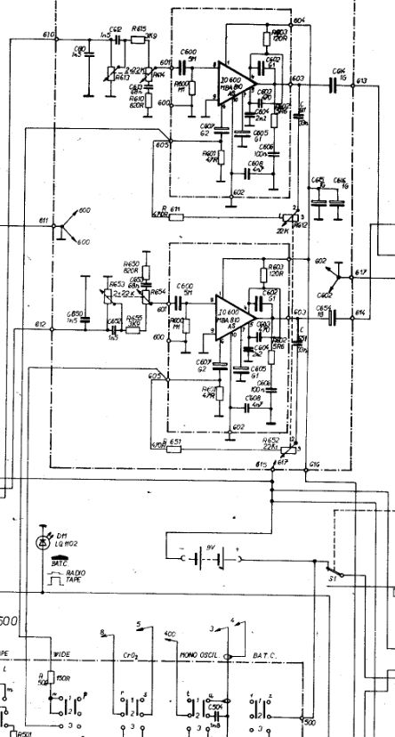

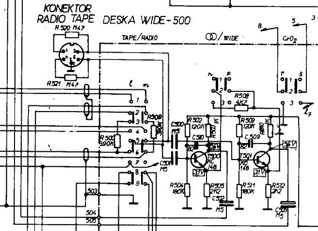

Wide - tenhle efekt jsem poprvé potkal u kazeťáků Diamant/Safír.
Původně jsem měl Diamanta, tam to fungovalo docela příjemně, zvuk byl opravdu jaksi prostorový.
Později jsem měl Safíra, tam to už za nic nestálo.
Kdysi jsem pak porovnával zapojení - u Diamantu to propojovalo emitory předzesilovacího stupně.
U Safíru už bylo realizováno zapojení podobé tomu, co sem dal Hill (chyběly zde předzseilovací stupně) - propojily se přes odpory invertující vstupy koncáků.
Jestli ten můj pocit o lepším zvuku u Diamantu souvisel s tím, jak byl tento obvod zapojený, to už asi nezjistím, ale taky v tom mohly mít prsty ty repráky od Tonsilu, které se používaly v Safírech (a za nic nestály). Tesly v Diamantu měly podstatně lepší zvuk, hlavně na nízkých kmitočtech.
