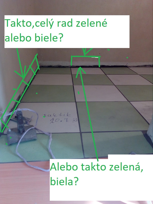

Poradte z obrazku.dikNajradsej by dal jednun stenu jednu farbu sokel obklad.Je to narychlo kladene,mne to staci.
Příspěvky: 10090
#11 Příspěvek od Artaban001 »
Můj skromný názor: mělo to být jednobarevný celý (jedno jestli zelený, nebo bílý) - a pokud je to už zafukovaný, tak jsi měl spíš použít nějakou světlou fukovačku.

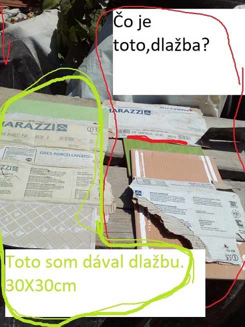

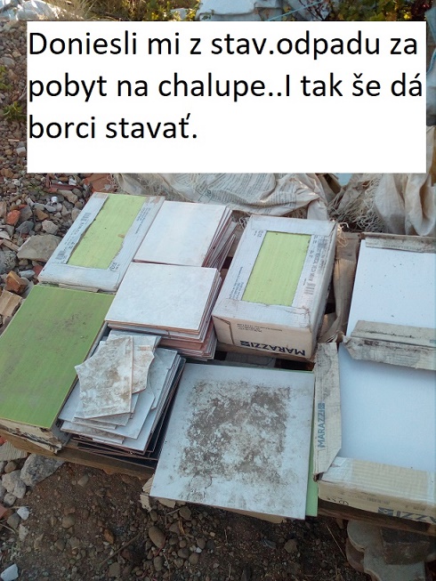

Potrebujem aj totovediet ci je to tiez dlazba ,lebo potrebujem s dlazbou robit,lebo tam po slov.nic nieje.dik
Je tam napisane G17 Vertical VE.SC M6VV
Spesore 8,5 mm
Takze ma zaujima to na pravej strane co je.Ten co mi to doniesol z odpadu povedal, ze asi aj obklad je tam.Hrube je to aj na dlazbu si myslim,ale spytam sa vas,urcite to bude niekto vediet.

#13 Příspěvek od mihal »
To je obkld. Jbni to d koš.
#14 Příspěvek od ZdenekHQ »
To bude nejspíš taková ta skvělá dlažba/obklad, co jedinej kus není rovnej a porcovat to pořádně nejde, láme se to často jinde. Kámoš zedník by mě s tím vyhodil.

Zopar tych dlazbovych 33X33 cm my chybuje,tak tie obklad/dlazba 25X38 cm dam do kuta pod chladnicku a skrinku.Ak mate nieco co nepo... zo stavebneho materialu piste na mail.dohodneme sa mozno.Dik pani pomohli ste mi .Ak chcete ,uz to del....
