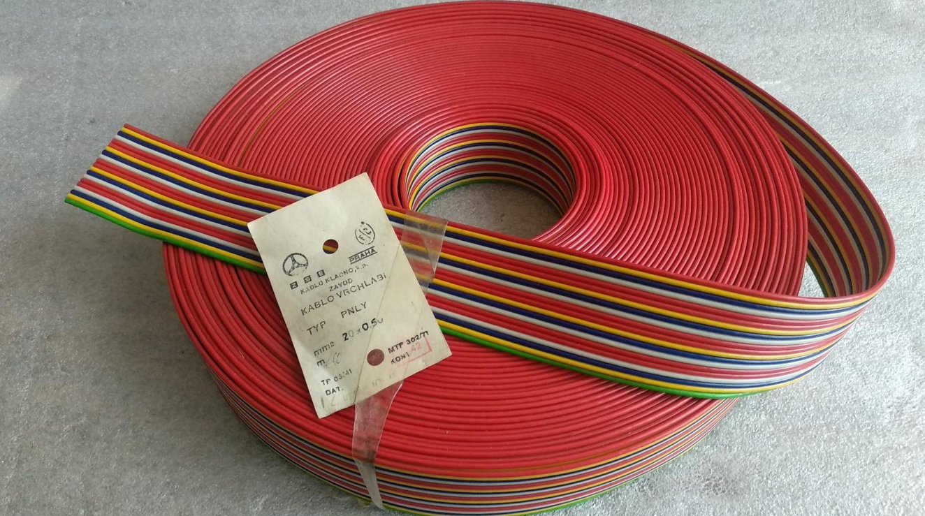

Chtěl bych se zeptat, jestli někdo neví, jaký materiál je použit ?
Všude se uvádí měď, ale vodiče mají stříbrnou barvu
a poměrně špatně se pájí ...
Díky předem za případnou odpověď na můj stupidní dotaz. :D

nějaký označení ten kabel nemá?, nebo alespoň fotku?

Fotografie je sice z Aukra, ale jedná se o stejný kabel ...

Pocínovaná měď, izolace PVC. PNLY licna, PNY plné vodiče.

to bude pocínované a léty zoxidované...

Ta oxidace by na tom měla být vidět, ne ?
A starý cín je přeci dobře pájitelný, nebo se pletu ?

Cín, pokrytý korozními zplodinami cínu se skutečně pájí velmi špatně, Pomůže pájecí kapalina, ale potom dobře omýt a ještě jednou prohřát Zbytky kapaliny (na bázi HCl) jsou silně korozivní.
