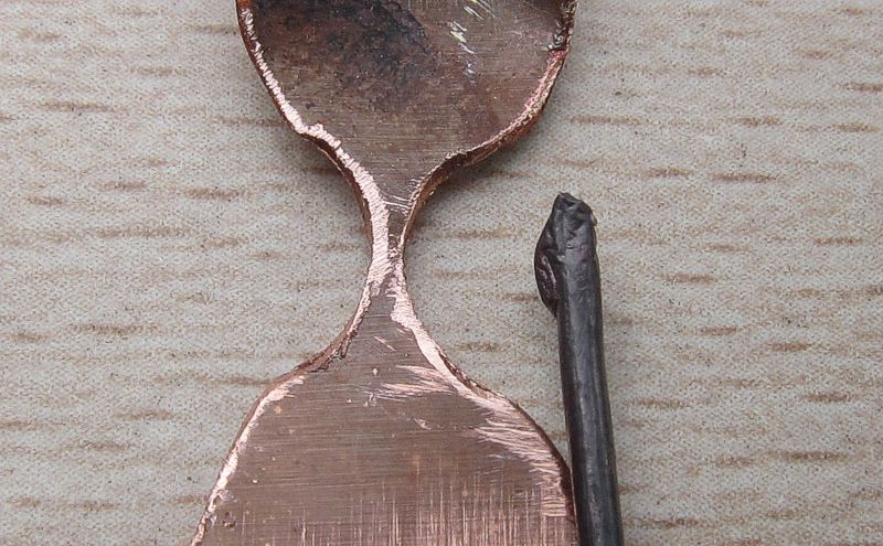

Potřeboval jsem vyrobit provizorní pojistku řádově na 100A, tak jsem vzal Cu vodič 1,5mm2 a zkusil ho proudově zatížit. Při 100A ještě držel, při 150A po pár vteřinách přehořel. Říkám si fajn, vystřihnu z klempířské mědi 0,5mm proužek a uprostřed ho zeslabím na 3mm, to bude stejné. Udělám to a ono nic. Tak jsem to začal zužovat až na 1mm, to znamená průřez 0,5mm2 a pořád to těma 150A nemohu přepálit. Můžete mi to někdo vysvětlit?

Takto má to zeslabený místo téměř ideální chlazení, proto víc vydrží.

To forbidden, máš pravdu cca 1cm dlouhý proužek uprostřed taky "ukápnul".

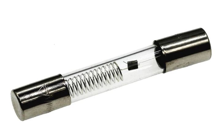

Požadovaná vlastnost kromě vypnutí nadproudu je taky vypínací schopnost při vyšším napětí/zhasnutí oblouku, což takové provedení usnadňuje. Proto jsou taky tavné trubičkové pojistky pro vyšší napětí delší.

Navíc se pojistky s větší vypínací schopností plní křemičitým pískem.
Je to proto, že když přehoří vlákno v normální pojistce ze skla, může dojít k natavení zbytků vlákna na stěnu trubičky, tím vznikne vodivá cesta.
Pokud je ale naplněná pískem, kousky roztaveného kovu se rozdělí mezi zrníčka a neudělají vodivou vrstvu, navíc písek zajistí rychlé schlazení kovu, což taky napomáhá k rychlejšímu a bezpečnějšímu vybavení pojistky.

Michal22 píše:Je to proto, že když přehoří vlákno v normální pojistce ze skla, může dojít k natavení zbytků vlákna na stěnu trubičky, tím vznikne vodivá cesta.
A potom poistka niekedy exploduje.

Ta vodivá vrstva není velký problém, ta by následně zas odhořela. Ale ten písek hlavně brání vytvoření oblouku, který když se vytvoří, přenese pojistka na 1A klidně 100A po dost dlouhou dobu.
