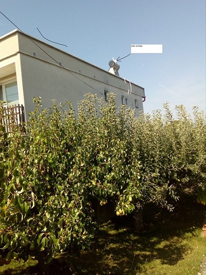

Zaky, tento tvoj odkaz neni na ten typ co sa pytam ,ten co stoji akolo 300- 500e .Dam obr ak sa podari
Kukni toto boli prve solar.ohr. za 300€!!Ma tam aj malu nadrzku nad tov velkov valcovov nad trubicami!!Tam je asi ten plavak co vodu zastavuje.

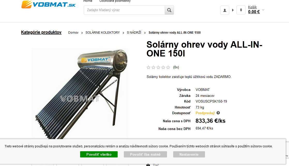

#8 Příspěvek od Zaky »
Tak tady máš tu stopadesátku, co máš na obrázku v prvním příspěvku: https://www.mall.cz/solarni-ohrev/vobma ... 0004442025

#9 Příspěvek od tiktak1953 »
Zaky obr.som dal aky som nasiel.V tom mas pravdu ze je tlakovy na obrazkoch.Suded co to ma je v nemocnici, tak to neviem zistit viac.Ale myslim ze on to hovoril pred rokmi ze to je ako splachovac.To boli prve systemy asi len , a urcite tieto tlakove maju svoje vyhody,ze voda ide po celom dome horuca ako z bojlera.Toto samospadom by tieklo tiez vsade ,ale ako by to bolo v sprche,....

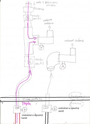

#13 Příspěvek od tiktak1953 »

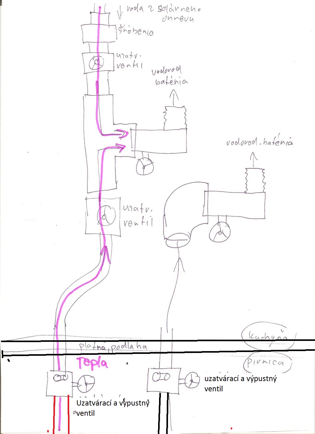

Vodu -rozvod pod dresom idem urobit takto ako na obr.
