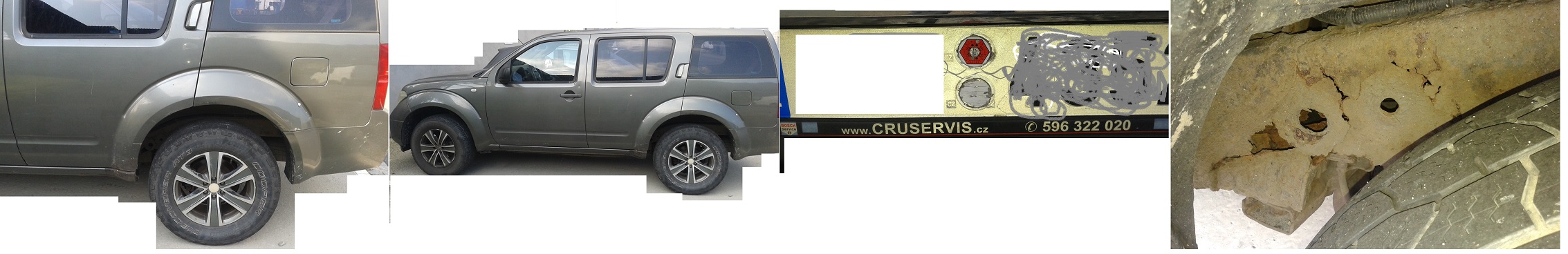

Včera při obchůzce jsem objevil takovou zajímavost. Auto letos prošlo technickou. Známku má na dva roky.
A já měl jako lehkou závadu orezlé kotouče protože málo brzdím. Příště by to jako nemělo být.

Co je na té fotce špatně? To zadní kolo?

Yarda1 píše:Co je na té fotce špatně? To zadní kolo?
Prasklý rám do kterého je ukotvené rameno zadní levé části nápravy. Nikoliv kolo. Rám je prorezivělý a prasklý. Na druhé straně auta to je jedna velká rez, ale nebylo vidět prasklinu.
To auto pokud by šlo na válce, tak by se muselo roztrhnout.
