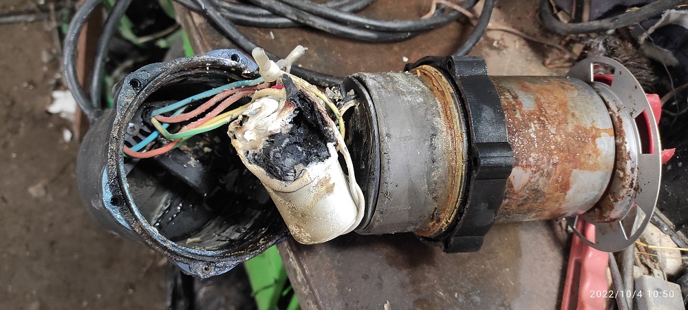

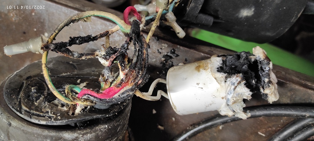

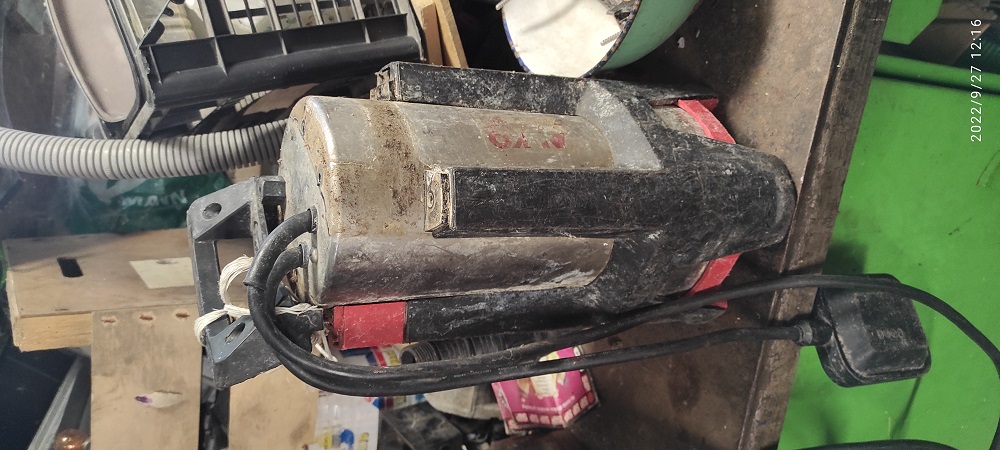

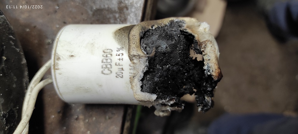

Zdravím všechny přítomné. Synův tchán mi donesl toto kalové čerpadlo abych zjistil příčinu nefunkčnosti. Po rozšroubování jsem zjistil následovné (viz také fotky v příloze). Rozběhový kondenzátor vzal za své, shořel do poloviny, vzal sebou i izolaci přívodních drátů.
Nemám s tímto moc zkušeností tak se zde ptám zda může být poškozený motor, kondenzátor a dráty by se daly opravit.

Vypadá to, že do toho zateklo, což není dobré. Změřil bych izolační stav, pokud bude OK, zkusil bych to pustit na chvilku rozebrané s nějakým podobným kondenzátorem, když to pojede, kup kond, když ne, nevyhodíš peníze.

To neopravis uz tak ,aby ti este viacej nezatekalo,niekoho nezabilo, lebo je hrdzave.Ani keby si mal skusenosti,by ti tu nepomohli.Tie cerpadla co sa opravuju su o niecom inom.Vyhod to,nesersastym,urobis dobre.

Ahoj. Nerad to říkám, ale radím to vyhodit, nebo dopadneš jako já, kdy jsem podobný čerpadlo stejně vyhodil, protože probíjelo přes hadici. Naštěstí tam byl chránič, takže hned "spadl". Dole u "vrtule" bývá keramický cosi, co má bránit průniku vody do gufer a pak do ložiska. Zásadní je tam pružinka, která časem zhnije a dvě části toho cosi nemají pořádný přítlak a voda tam začne zatíkat. Navíc dle foto se Ti už do toho pustila koroze. Než aby to někoho časem zabilo, tak je to lepší sám doma neopravovat.

Ano, aj ja robim vselico,aj taketo cerpadla,ale musia aj po poctivej oprave splnat niektore konstrukcne kriteria.Pozri si dobre osku pod guferom a uvidis, ze je hrdzava, zničila tympadom aj to gufero.Osko musi byt leskla,co tu uz nebude.tzn.gufero bude prepustat.Tzn.ze to mozes vyhodit,nebude to dobré!Tiez tesnenie okol kabla uz nebude dostatocne tesnit,lebo stvrdne.vsetky suc.su nekvalitne v tychto smejdoch.Ja bez dostatocnej opravy,zaruky ze je vsetko OK by ho do vody nedal.Opr.ponorky.cerpadla neni opr.TV!Neverim zeby sa dalo oprvit a bolo OK ako som pisal.Aj ja som nieco opr.nic sa doposial nestalo,ale aj po zhodnoteni situejšn vyhodil!
Ja taketo smejdove cerpadla ked vyberiem z vody, tak ich na teple vysusim,povylievam z nich vodu a na sucho po chvili pustim na par sekund,aby sa oska pod guferom vycistila!!!Takto to robim roky rokuce a vydazi mi potom dlksie.Mam aj kalove na 380V min 40 rokov a stale to aj s nim takto po vysuseni pustim nasucho 3 sekundy.Osku to vylesti a nehrdzavie.Kto cerpadlo vyberie a neosetri,voda urobi svoju pracu, a tak dlho nevydrzi.
