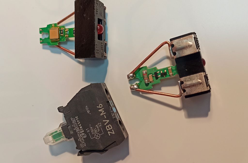

#15 Příspěvek od Killroy »
Před časem jsem to v nouzi vyřešil takto a bez problémů.. Původně střeva z vyřazený Schneider kontrolky ZBV. Tu SMD ledku prostě vyměníš za nějakou jinou - aby to ve tmě tolik nezářilo. Tady je použita nějaká rudá 5mm ještě z DDR. Její předřadník ani nic dalšího jsem neupravoval.
