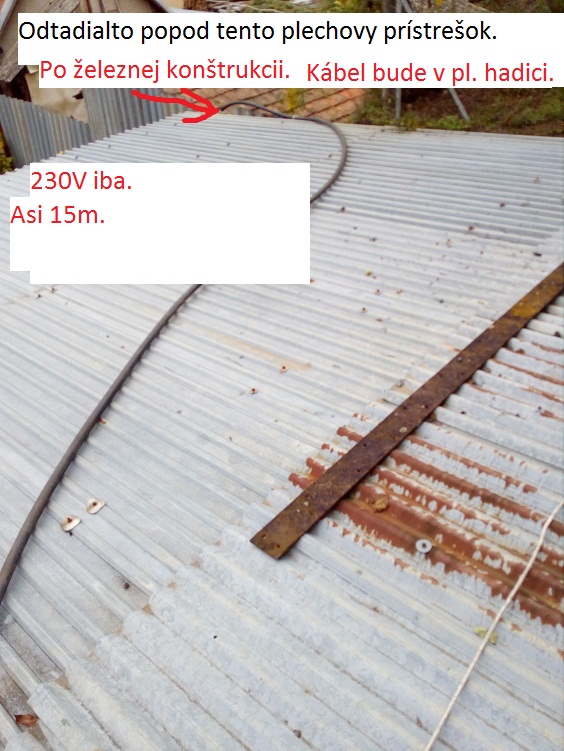

Mal som privod na chalupu vzdusnym vedenim,ale po uprave terenu by to chcel znenit a dat kabel aj kratsie podla obr. pochytat hadicu s kablom o konstrukciu.pod plechom asi 20cm.Ja v tom nevidim neaky problem ,ani keby do plechu udrel blesk lebo je plech na zeleznej konstrukcii a betonovych zakladoch.Uzemnenie pristresku je len tzv. zošrobovaním konstrukcie srobami.Pristresok ma plochu asi 70m2.dik

ktorý prívod myslíš, k elektromeru od stĺpa alebo od elektromeru do domu ? daj viac fotiek, z tejto maľovánky sa poradiť nedá

Chcem len vediet ci takto vedeny kabel v plast.rure pod plechom moze byt pri uderu blasku do konstrukcii neako nebezpecny,nic ine.Ja to neviem stopro posudit iba alicky.Toto je len docasne riesenie ,prilezitostne,ako mat prud na chalupe ked potrebujem.Viete asi, očo ide.

Ne , vše do 10-20m zemře . Ale přímý úder blesku je ještě méně pravděpodobný , než demise vaší či naší vlády . :lol:

pozri, uplne laicky, my sme mali kabel tahany asi 15m pod plechovou strechou, hadica bola iba medzi strechami (cca 60cm) a bol to stary kabel a 3f tiez to bolo ako nahrada kabla, ktory bol v zemi a niekde vypadla 1 faza.
zapinal sa do zasuvky len ked to bolo potrebne.
Bol tak asi 15rokov, kym sa to cele nezrusilo.
A prezil nejednu burku a blesky, kedy vyrazilo poistky az na stlpe.
No vidis, a tak si sa bal

Presne moj pripad, lasko!Kabel pojde takto cez susednu stavbu,dnes som susedovi hovoril ciby som nemohol tade dat kabel,bolo by to aj o desat metrov pre mna kratsie ako som to mal doteraz!Zatial nepovedal ze nie,chcel som teda vediet ciby nieco nehrozilo od blesku u suseda,aj ked jeto malo pravdepodobne, ked uz tento rok ani nebola burka!To pred dvadsat a viac rokov totu trieskalo aj 20X v lete ako z kanona.

Ked to zoberiem ze,doteraz bol 3 zil/2,5mm flexi kabel polozeny nad zemov v plast.hadici a bez 15m po stromoch,tak toto vidim lepsie a kratsie o 15m riesenie,nie?Na new pripojku vzdusnu po stlpoch asi 60m by potreboval min 3000 a viac eur.To by musel viac kradnut,alebo zlato premyvat a nie piesok.

Aj keď bez výpočtu a bez znalosti miestnych podmienok, blesku pod kovovou konštrukciou by som sa nebál, skôr by mohol byť problém maximálne dovolené oteplenie kábla pod plechom počas leta a max. odberu. Ale zase sme pri tom , nevieme podrobnosti, neporadíme. Aj tak sa neviem zbaviť dojmu, že ty už si pevne rozhodnutý a nás sa pýtaš, aby si mal len potvrdené svoje dávno učinené rozhodnutie.

I v ocelových halách, boudách, garážích a přístřešcích, se přece dělají elektrické rozvody, často nejen pro osvětlení. Mít kabel protažený pod plechovou střechou, přece není problém.
Samozřejmě, lze doporučit věnovat pozornost správnému jištění toho kabelu, pevnou montáž (ne prodlužovačky a provizoria na dalších 100 let dopředu) a nezapomenout též kovovou konstrukci pořádně uzemnit.

tiktak1953 píše:Uzemnenie pristresku je len tzv. zošrobovaním konstrukcie srobami.
To by mohlo byť pospájanie ale aj to je nedostatočné. Uzemnenie je umiestnenie zemniča v zemi za účelom vytvorenia zemného potenciálu, na ktorý sa pomocou zvodov pripája bleskozvod.
Problém je že ty napíšeš niečo, z čoho nik poriadne nevie čo vlastne chceš, niekto napíše že to má tak alebo onak a ty to berieš za vyriešené. Ideálne zdarma, bez nákladov.
Bude súhlasiť sused s vecným bremenom? Kto ti urobí revíziu na to vedenie? Samozrejme nik, niečo sa s káblom stane prípadne nastane prúser, budeš sa hájiť tým, že niekto na EB to tak má?
Prečo nieje prípojka v zemi?
