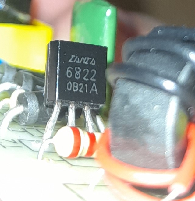

Dobrý den,
na součástce viz přiloha je označení tranzistoru ale bohužel jsem nikde nenašel jeho hodnoty a proto nejsem schopen určit čím jej mohu zaměnit. Tato součástka je na předřadníku pro trubicovou zářivku. Děkuji vám za pomoc

#3 Příspěvek od teufel »
Zkus MJ13001. Může mít ale jinak vývody.

#4 Příspěvek od BOBOBO »
Jestli tam hoří často dal bych tam něco v pouzdru TO 220 . V dobách před pár lety byly plné odpadní krabice na SD vyhozených kompaktních zářivek . Tak v polovičce trandy přežily . Jetli něco takového máš , tak je tam dej . Mám jich ještě pár v sáčku .
