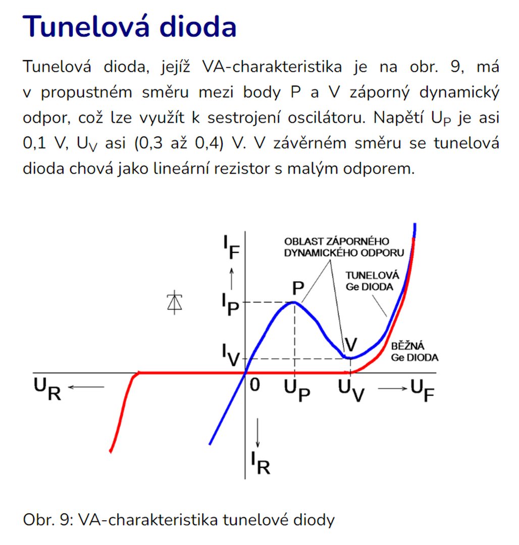

Kremik píše:Voltmetr paralelně k diodě, napájet přes odpor (4k7) a postupně zvyšovat proud. Napětí při pár mA najednou spadne. Na diodě budou po celou dobu jen desítky mV
. . . přesně tak

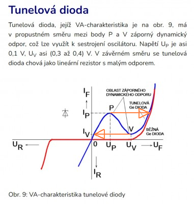

Tím postupem se nezměří průběh mezi body P a V. Je třeba zvyšovat napětí a sledovat proud, tak se tam nepřiplete ta hystereze.

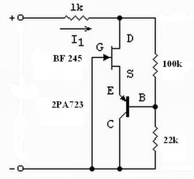

"když neseženete tunelové diody ještě jsou tu diody lambda. Jsou to v podstatě spojené dva tranzistory J-FET opačné polarity. To už dokážeme napodobit, buď spojíme ty dva FETy nebo použijeme N-FET a PNP tranzistor podle obrázku. Laděný obvod připojíme do serie jako u tunelky. Rozdíl bude v napětí, oblast kmitání bude širší než u tunelky a bude asi 3 až 8 V"

Bernard píše:Tím postupem se nezměří průběh mezi body P a V. Je třeba zvyšovat napětí a sledovat proud, tak se tam nepřiplete ta hystereze.
Chtěl ji otestovat, ne konstruovat VA charku. Tunelky jsou rychlé potvory a při napájení ze zdroje s malým vnitřním odporem rády kmitají. Měřil jsi to tak někdy?

Bylo to pomalé. Zkusil jsem několik variant a dostal jsem se max. na 5MHz. Usat bipolárního trandu je proti tunelce vysoko, takže i ty napěťové úrovně při přepínání byly výše. Nevím, kde by to vadilo a kde ne. Ani s fetem to nebylo o moc lepší, teď už nevím proč. Zde uvedené zapojení je mnohem jednodušší. Jestli fakt funguje, není co řešit.
Aha, koukám že přepíná úplně jinde... Schéma nevím jestli najdu, byla to jen pracovní malůvka a nezakládal jsem ji. Vrabčáky ale asi ještě někde budou. Třeba to někdo dotáhne.

To ne, ale napsal jsem to špatně. Napětí neklesne ale vzroste. Už jsem to opravil.
Příspěvky: 20882
#15 Příspěvek od BOBOBO »
Zase špatně , nedříve klesne a potom stoupne . Pokud by jen stoupalo , bylo by to blbě .
Asi vůbec nečteš nebo si to neuvědomuješ , co je o pár řádek výše . Co by měl kdo po tobě upravovat ? Tam máš odzkoušenou náhradu .
