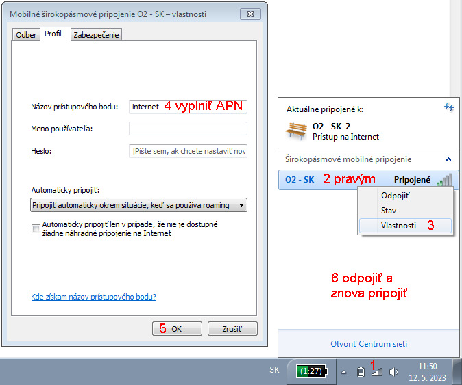

Zatiaľ som ale rozchodil 3G WWAN na ThinkPade. Internet nešiel, iba to presmerovávalo na akože aktivačnú stránku o2odpojeno-sk, ktorá neexistovala. Po dlhšom hľadaní kde v čerte sa nastavuje APN a číslo (malo by byť tuším *99#), som čo-to zistil. Namiesto APN je to pomenované ako Názov prístupového bodu. Treba tam nastaviť "internet". Kde sa nastavuje číslo som nezistil, ale nakoľko toto je zrejme uložené na SIM karte, tak ani nieje treba. Prikladám obrázok.

ved APN sa roky preklada vsade ako nazov pristupoveho bodu.
Staci zadat ako nazov internet a to je vsetko, to *99 som naposledy zadaval pred vyse 10timi rokmi a aj to bolo len pre wap. Novsie zariadenia si to vedia sami stiahnut zo siete, takze sa nemusi nastavovat vobec nic.
