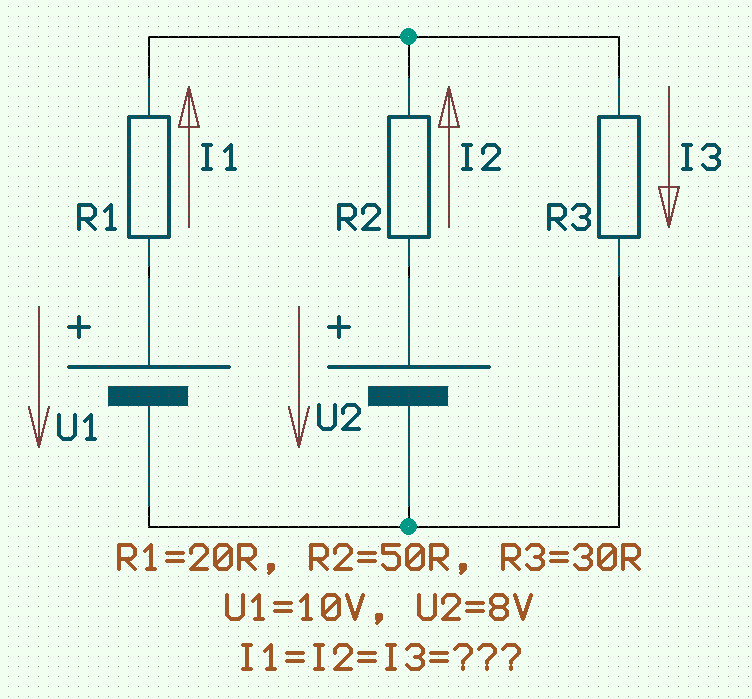

Kluk se na SPŠE učí Kirchhoffovy zákony a při vysvětlování jsme narazili na příklad, který jsme "nedali".
Co děláme špatně?
U1 - U2 + R2I2 - R1I1 = 0
U2 - R3I3 - R2I2 = 0
I1 + I2 = I3
U1 - U2 + R2I2 - R1I1 = U2 - R3I3 - R2I2
U1 - U2 + R2I2 - R1I1 = U2 - R3(I1 + I2) - R2I2
U1 - U2 + R2I2 - R1I1 = U2 - R3I1 - R3I2 - R2I2
10V – 8V + 50Ω.I2- 20Ω.I1= 8V - 30Ω.I1 - 30Ω.I2 - 50Ω.I2
2V + 50Ω.I2- 20Ω.I1= 8V - 30Ω.I1 - 80Ω.I2
130Ω.I2 = 6V- 10Ω.I1
Jenže to je jedna rovnice o dvou neznámých.
Je to z učebnice Elektrotechnika III, 6. vydání.
Díky za rady.

Poslední rovnice dává vztah mezi I₁ α Ι₂ takže vyjádřit I₂ pomocí Ι₁ a to dosadit do první rovnice, vyleze I₁.

Tím, že jste z prvních dvou rovnic udělali jednu a přitom ponechali tři neznámé, to vedlo k problému. Cílem úpravy je eliminovat nějakou neznámou. Společný proud v obou je I₂, tím, že jste ty rovnice odečetli, to I₂ tam zůstalo. Kdybyste je sečetli, dostali byste:
U₁ - R₁I₁ - R₃I₃ = 0
Potom pomocí třetí rovnice nahradit v druhé I₂, a už máte dvě rovnice pro dvě neznámé.

Dle mého názoru jsou to 4 rovnice o čtyřech neznámých [I1,I2,I3,Ux]:
Kód: Vybrat vše
I1+I2=I3,
I1=(U1-Ux)/R1
I2=(U2-Ux)/R2
I3=(Ux-Uo)/R3
ty jdou zredukovat na tři rovnice o třech neznámých [I1,I2,Ux]:
Kód: Vybrat vše
I1=(U1-Ux)/R1
I2=(U2-Ux)/R2
I1+I2=(Ux-Uo)/R3
a ty opět na dvě rovnice o dvou neznámých [I1,I2]:
Kód: Vybrat vše
I1=(-Uo+U1-(I2+I1)*R3)/R1
I2=(-Uo+U2-(I2+I1)*R3)/R2
Přičemž Uo=0 V a Ux je společný bod mezi všemi třemi odpory. Vyšlo mi:
Kód: Vybrat vše
I1=0.1806451612903226
I2=0.03225806451612903
I3=0.2129032258064516
Ux=6.387096774193548

Výsledek je dobře, ale proč je 2. rovnice sestavena tak, jak je?

Abys dokázal spočítat poměry v elektrickém obvodu. Na schématu jsou jakoby dva zdroje ( mají napětí a vnitřní odpor) zapojené paralelně a k nim připojíš odpor R3. A pomocí KZ zjistíš, jaké proud potečou tím kterým zdrojem. A zátěži.
