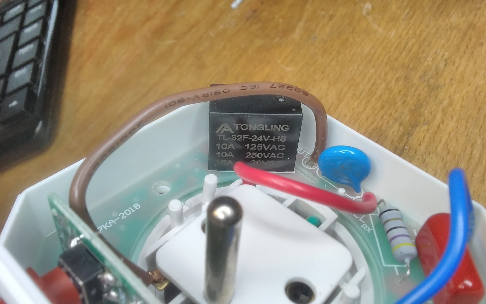

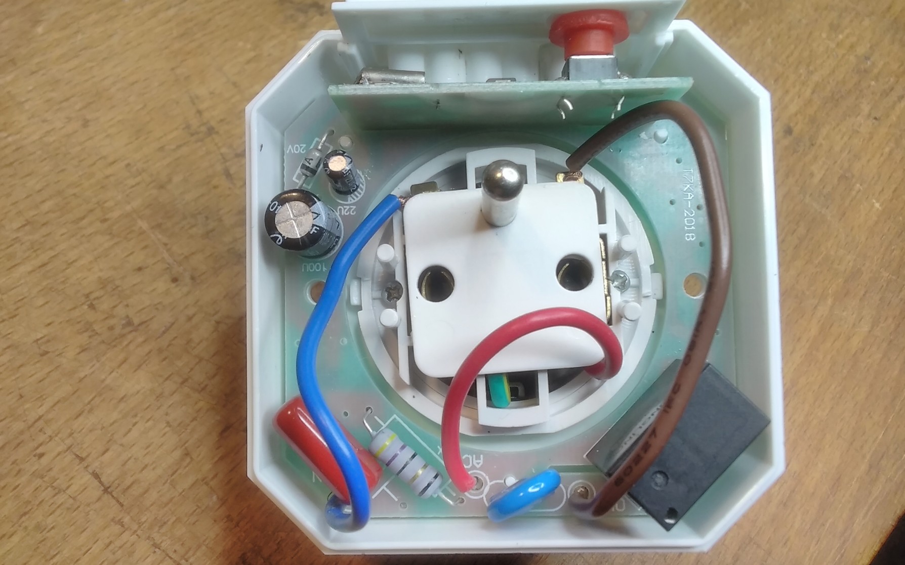

Jedinej zádrhel u toho z Hadexu je, že byť píšou 3500W odporové zátěže, uvnitř je bídný rele na 10A.

Milan_F:
no klasika z PRCu, a za ty peníze, co čekáš?
Hrnec na dlouhé vaření by ale neměl mít nějak šílenej příkon (tedy pokud to není pro vývařovnu).
Kvalita? Buď postavit celé vlastnoručně, nebo alespoň DoSiSa (dodělej si sám).

#12 Příspěvek od Milan_F »
Si někde stěžuju? Za ty prachy podle mě ucházející. Dal jsem to sem jen jako info, že ty kW jaxi neodpovídají cenovce. Což se asi dalo i očekávat.
