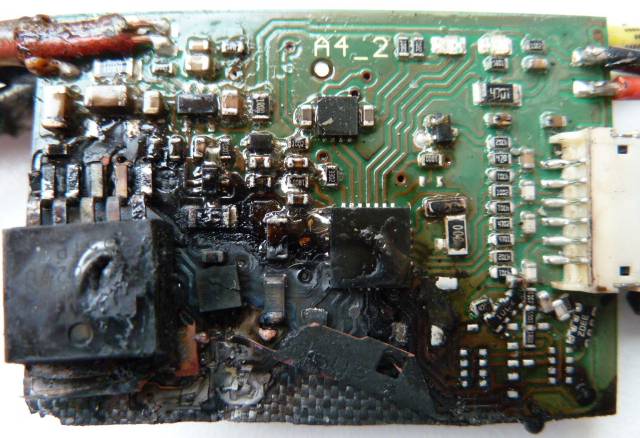

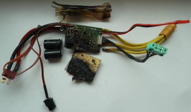

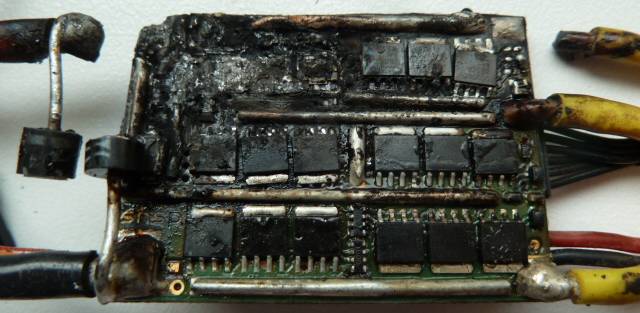

Pôvodný driver dopadol takto. A nie prvý krát. Firma, kotorá ten driver na zakázku naprogramovala, možno aj na zakázku vyrobila, odmieta dodať nový. Vraj im došli čipy. Preto hľadám nejaké iné spoľahlivé, ľahko dostupné riešenie.
#12 Příspěvek od p32 »
Řekl bych, že vše bylo správně dimenzované. Snad kromě toho plošňáku. :lol:
Příspěvky: 6673
#13 Příspěvek od samec »
Vraj to bol 70A regulátor. Napájanie z 12V Pb gelovky, asi 10Ah. Na inom odhorel vývod na dvojici elektrolytyckých kondenzátorov prispájkovaných asi k napájaniu. 2mm z vývodu sa odparilo. Kondenzátory vyzerajú v poriadku opticky aj prepisknuté multimetrom. Takže to musel spôsobiť vysokofrekvenčný prúd. Niečo musí byť veľmi zle v tom zapojení. Podozrivý je aj ten veľký vraj 5V 3A stabilizátor, jak je to okolo najviac zhorené.
