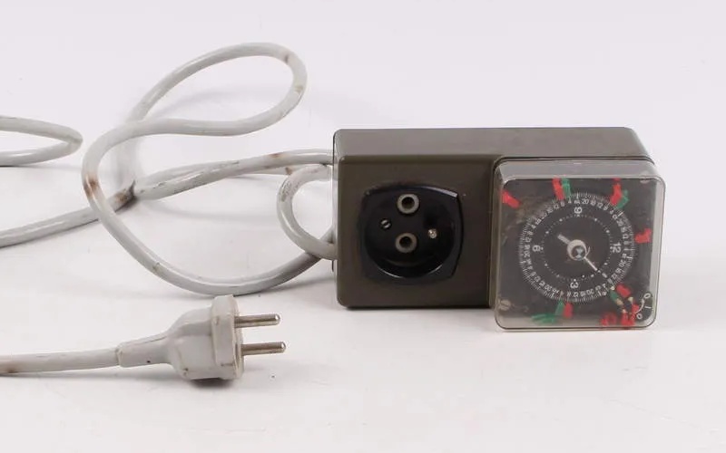

Standardní SPH-Q asi stejně nevyhoví - zatížení pouze do 2 A. Zásuvkové měly mikrospínač 10 A a v jednom provedení i silnější kontaktní kolíky. Na obrázku je novější týdenní verze, u starších byla kulatá vestavná zásuvka 5517-2310. Typ už si nepamatuju, snad SPH-Z nebo podobně.
Příspěvky: 10090
#9 Příspěvek od Artaban001 »
Poslední typy už byly na 10A. Navíc na kotel stačí i ty 2A. Kotel má odběr cca 20W.

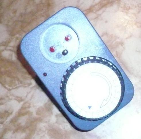

Ps: tohleto ( na fotce) je taky řešení.
Příspěvky: 37416
#10 Příspěvek od rnbw »
Daj tam bezne lacne mechanicke spinacie hodiny, to zvladne nastavit kazdy. Predava sa to pod mnohymi znackami a 20W to urcite vydrzi.

#12 Příspěvek od Artaban001 »
Tyhlety právě nechci použít - Jsou se synchronním motorkem - takže jdou podle plotu a bez zálohy. Navíc tohle provedení "maskuje" výpadky napájení do doby, než zjistíš, že se Ti něco zapne o hodinu později - a pak to člověka donutí ke znovunastavování.
