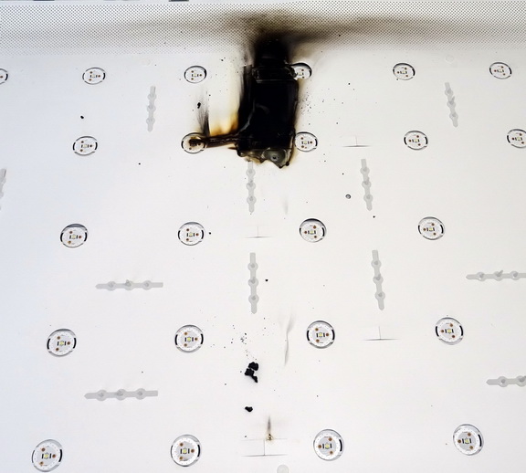

Vcera som zase menil LED pasy v TV Panasonic. Jeden TX-32ES513E ale hrozne smrdel spaleninou. Na hornom pase bola cast od konektora po druhu LED zhorena - plosak zuholnateny, decht vyteceny na plech, sadze vsade okolo (na rozptylovom plaste aj folii). Do bielej folie vypalene diery - na jednom mieste okruhla diera, tam sa to asi prerazilo na kostru. Potom este vypalena ciara v mieste cesty na plosaku. Konektor uplne zuholnateny.
Takze tam muselo tiect podstatne viac ako 400mA, co da LED driver. Meranim som zistil, ze ani jeden pol vystupu na LED nie je spojeny so zemou. Takze asi skrat neregulovaeho polu cez dve LED na zem.

Při zkratu na kostru se vcelku nic neděje, jen nesvítí celý podsvit nebo vůbec. To co popisuješ se občas stává. Už jsem musel z té bílé fólie dát místo ohořelé části jinou z druhého TV.

Po zapnuti to chvilu poblikavalo, potom to ochrana vypla (klasika - cervena LED blika 1-krat = chyba podsvietenia).
Foliu som ocistil izopropanolom, obhorenu cast okolo tych dvoch LED som tam nechal. Rozptylovy plast sa podarilo vycistit uplne. Zniceny konektor som odstrihol a na novy pas droty prispajkoval. Na obraze som si nevsimol ziadny problem (skusal som len testovaci obrazok a nie napr. cisto bielu plochu, ale prehravaju sa na tom reklamy, takze to je jedno).

#4 Příspěvek od mi-ro »
To je právě vlastnost proudového zdroje. 300mA při cca 100V už chytí pěkný oblouk. A není nic, co by to zastavilo.

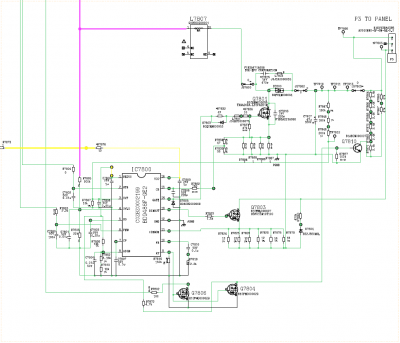

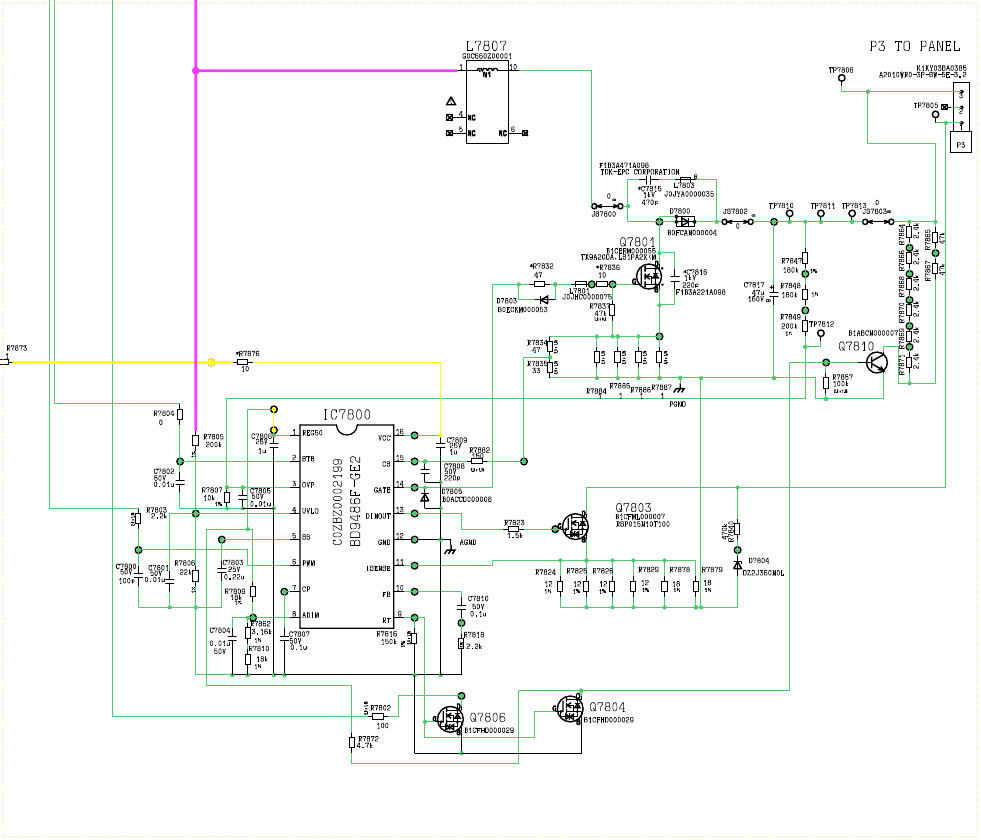

#5 Příspěvek od rnbw »
Pozeram do schemy - na pine 3 konektora P3 je zvysujuci menic. Aj ked menic nebezi, je tento pol pripojeny na zdroj (36V) cez diodu a cievku. Takze ked sa to skratuje na zem za druhou LED od tohoto konca, bude to horiet dokonca aj po vypnuti televizora 8O

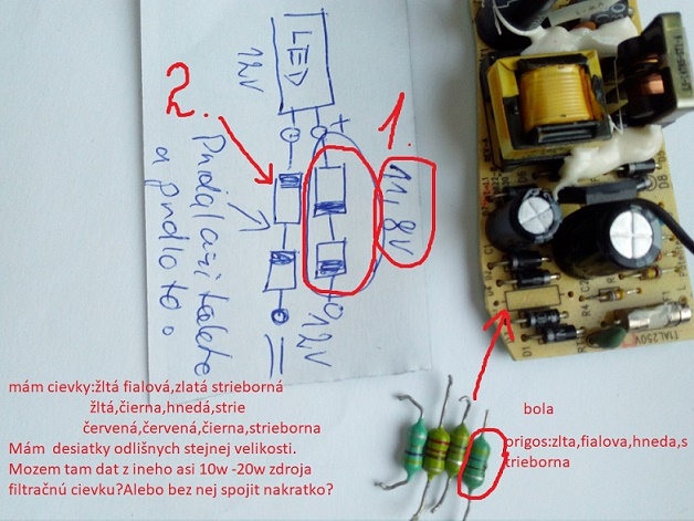

Nezacnem nove VLAKNO, ale supnem to tu,tak poradite?
Pri instalacii 12V led pasu mi odislel 12v/1A zdroj .Tento zdroj daval 12,8V a ledky svietli velmi silno.Dal som tam dve diody 1n4007 ako na obr. 1.Je to len priklad,a mozno diody boli zapojene opacne na -!Svietili stejnako silno a zdroj daval este stale asi 12V.Tak som pridal dalsie dve diody nakres 2. ale asi opacne a zdroj prdol.Strelila cievka v mostoku a asi este v primari jedna dioda.Mam len tieto cievky ako na obr.Potom mam ich este vela ,ale hodnotove daleko.Z tych co su na obr.by mohol neaku dat,alebo co stym.dik
Tie druhe dve diody ako su oznacene tak jeto dobre,lebo ja to neviem.len mi to tak pripadalo,zebyto malo byt.Od teorie poriadnej mam daaaleko.

tiktak1953 píše:Tak som pridal dalsie dve diody nakres 2. ale asi opacne a zdroj prdol.
To určite nebolo tými diódami. 12V spínaný zdroj na bez záťaže funguje, a pri preťažení sa vypína a zapína, skrátka cykluje. Že by sa pokazil je nepravdepodobné, teda pokiaľ to nieje úplný šmejd, ktorý teda ani nestojí za to ho opravovať. Iba že by to bol nejaký prúdový zdroj, a bez ochrany proti otvorenému obvodu. Teda zasa šmejd.
Ohmov zákon nič? Pri spotrebe 1A na štyroch diódach prepáliš zbytočne 4W. Lepšie je upraviť spätnovezobný odpor aby zdroj dával nižšie napätie.

PotPalo píše:

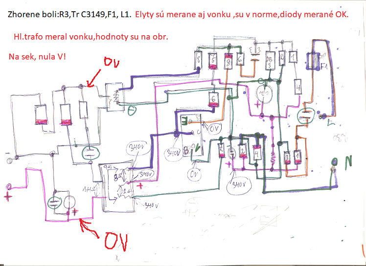

Poradite z obr.kde hladat problem.Toto neviem presne ako gunguje.Spinane zdroje s FET-om som vzdy opravitl.
Cievku L1 pri diode 3 som dal inu s menej uH.
Neni na obr, opacne otoceny Tr.2SC3149-NPN?Takto som ho osadil ,dufam zesom sa nepomylil! Mam na stole toho viacej,takze .....
