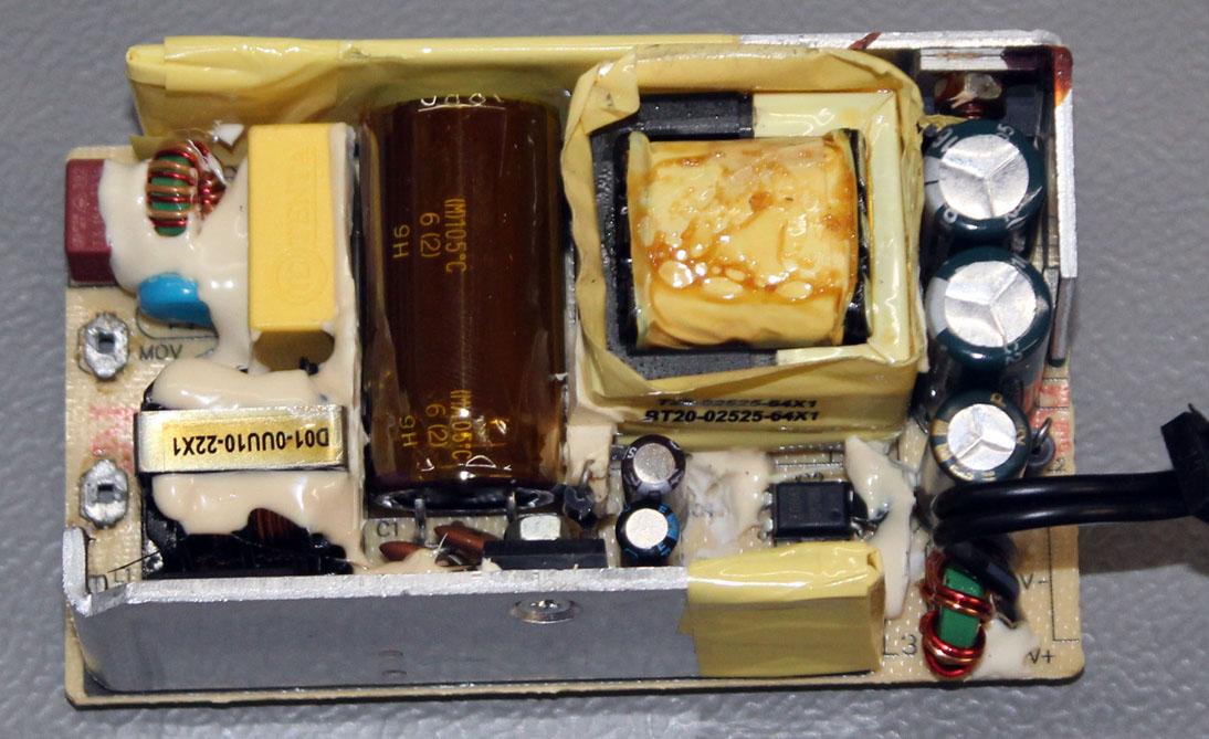

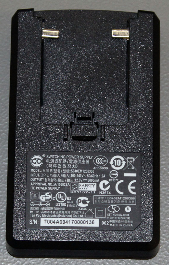

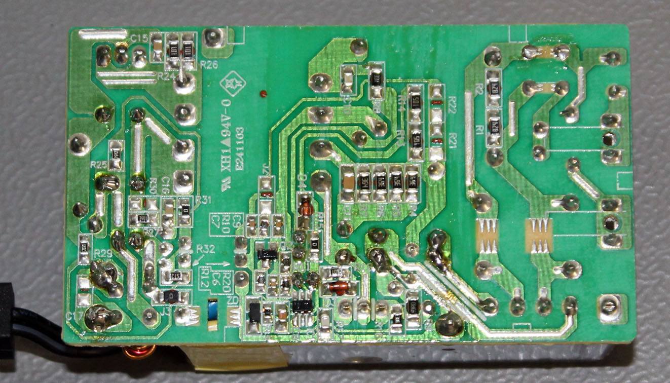

Mám tento adaptér v provozu nonstop asi 11 let, napájí mi starej NAS. V poslední době se NAS párkrát týdně samovolně restartoval. Samozřejmě jsem šel po adaptéru. Po rozdělání jsem zjistil, že hlavní elyt 82 µF/400 V je úplně bez kapacity, změřených pár desítek pF. Jak to mohlo fungovat úplně bez něj? Ostatní elyty víceméně OK, většinou značka Asia X. Vyměnil jsem je ale taky, když už to bylo rozdělaný. Že by jedna z mála neojebaných konstrukcí?

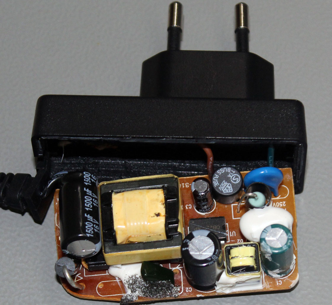

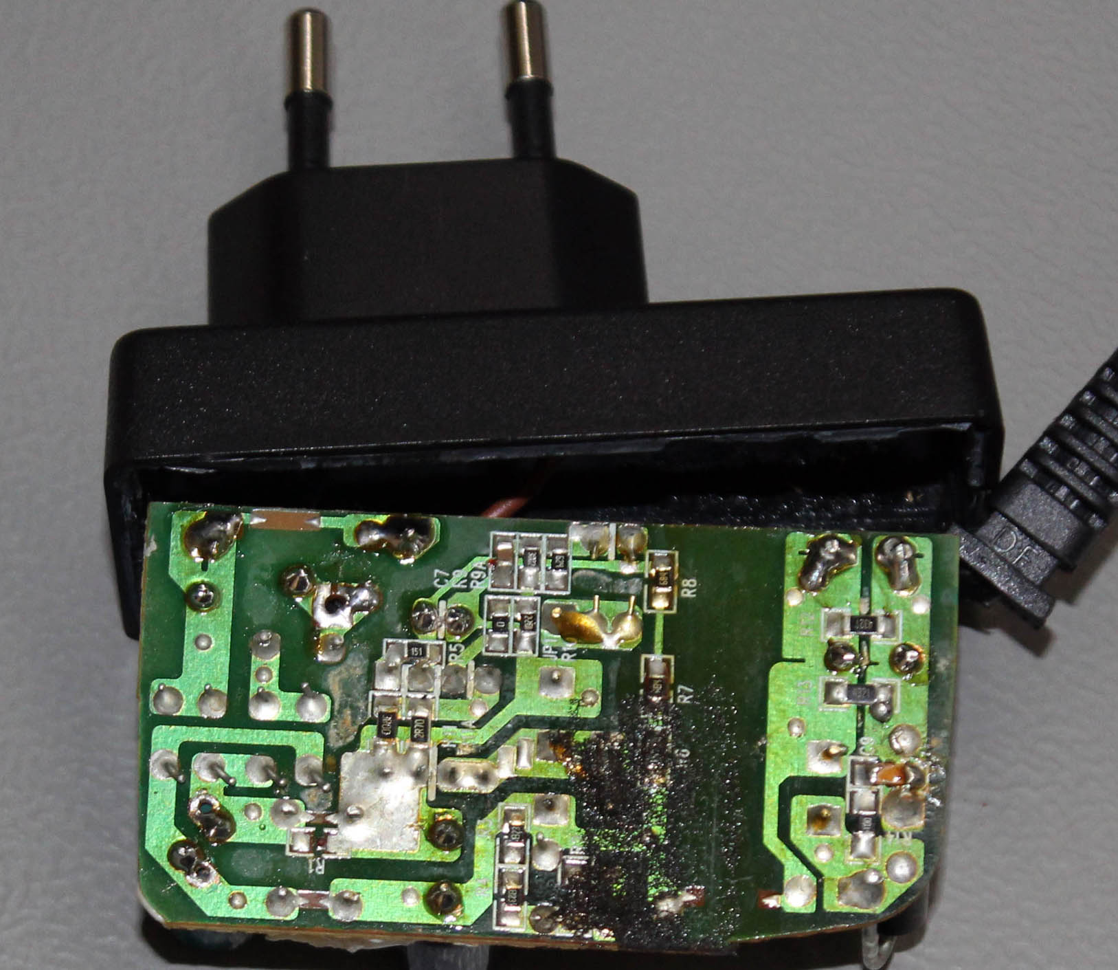

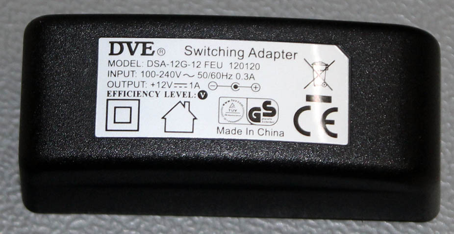

Tak když se daří, tak se daří. Dnes mi odešel adaptér, co napájí switch hned vedle. :twisted:
Akorát to DVE je o poznání horší kvalita. To už příště opravovat nebudu. Klasickej problém s místem, slušný kondy se do něj nevlezou, musel jsem trochu improvizovat. 6,8 µF/400 V s Ø 8 mm fakt neseženu.
Výstupní kond jakby tam nebyl, C2 jakbysmet, jen C1 vypadá OK. C3, co napájí řídicí IO už nebyl v kondici taky. Vyměnil jsem to vše, kromě C1. Dodělal jsem tam ještě varistor a před něj pojistku. Místo tam bylo, ale neosadili to, asi by to už pak bylo moc drahý. :evil:
