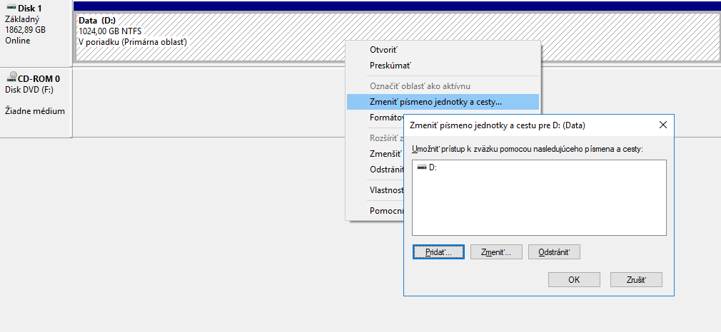

Ak flešku vidíš v správe diskov, ale nie v exploreri, znamená to, že nemá pridelené písmeno jednotky, alebo sa stratilo. Pravým tlačidlom myši na diskový oddiel flešky, zvoliť Pridať, v dialogu Priradiť písmeno jednotky a vybrať si:
Naposledy upravil(a) nixdorf dne 30 pro 2022, 12:25, celkem upraveno 1 x.

A ve správci disků má i písmeno? Přiřadit jsi jej kdyžtak zkoušel?
