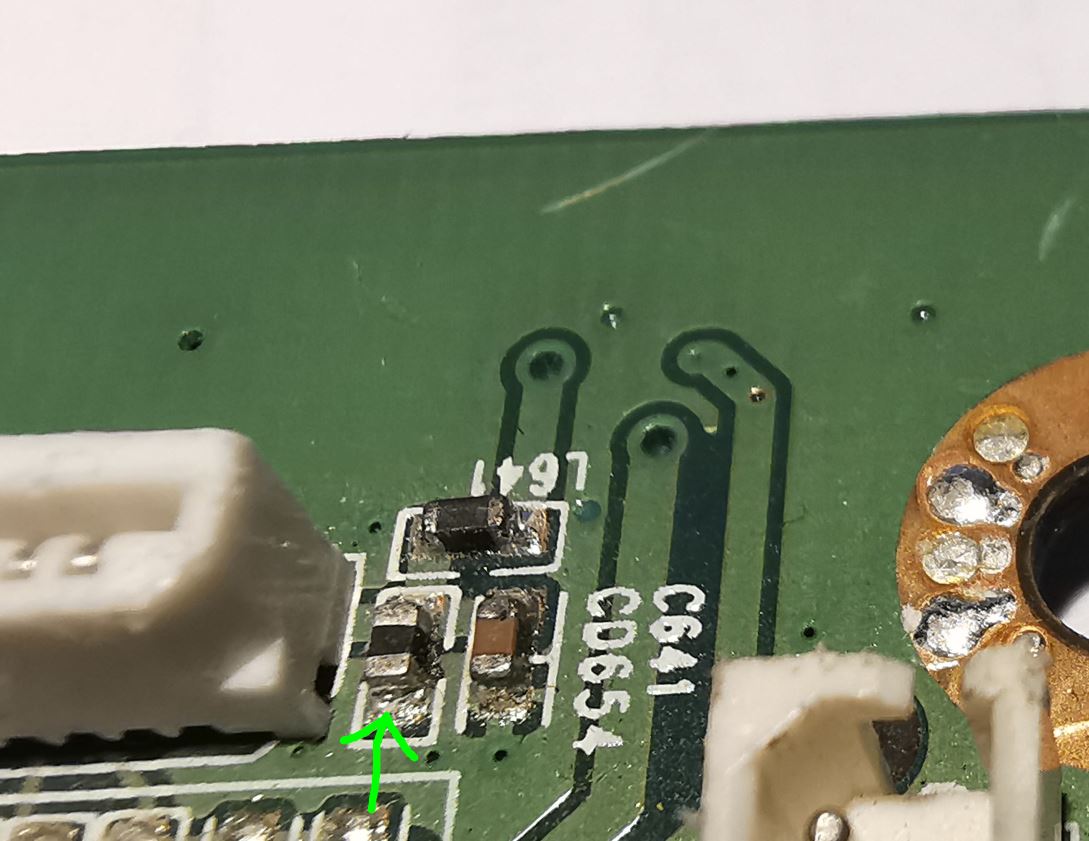

Co je to za soucastku na pozici CD654? Vypada to jako smd tlumivka, ale ty jsou na desce oznaceny obligatnim L (je hned vedle) a vypadaji trosku jinak. Stejne jako kondiky jsou C. Techto soucastek je na desce vic. Mereni nedava smysluplnne hodnoty. Je to funkcni vec, nechci ji vyndavat s rizikem ze ji ztratim a odjebu si tak zarizeni. Velikost tak cca 0603.

podľa zapojenia by to mohol byť nejaký ochranný prvok (zenerka, transil ?). Napájanie cez tlmivku, filtrované keramikou a proti zemi táto vec. Z čoho to je ? Nieje dohľadateľná schéma?

Že by zkratka pro CLD diodu

Schema bez sance. Je to zapojene mezi vyvod konektoru a GND stejne jako kondik, ta tlumivka je pripojena na ten samy spoj a nejake Vcc druhym koncem. Do desky to vede nekam do IO, a ten konektor neni ve stroji zapojeny, takze tezko rict kam vedl

Takže stále se přikláním že to může být CLD dioda. Jejich rozšíření je čím dál větší . A ještě nedávno neznámá součástka.

Na te desce je jich ruzne rozstrkanych snad 20ks, nenapada mne naco by tam bylo tolik techto pomerne specifickych diod. Kdyz jsem se to pokousel merit multimetrem a mustkem, chovalo se to z obou stran stejne.

Podle pouzdra to dioda nebo jakejkoli jinej polovodič nebude na 99%.
Bude to buď kondenzátor s vyšší kapacitou než ten vedle nebo to je filtr.
Mimochodem kolik Ti to ukazuje kapacitu při měření v zapojeným stavu?
Pokud víc jak 10n, tak měříš dva kondiky paralelně.

Kdyz jsem to meril multimetrem 34461A ukazalo to 500R, kdyz mustkem, tak od 0.2R do 50R podle frekvence. S kapacitou a indukcnosti to bylo podobne.. cinske bazmeky nevlastnim

Nevyzera to ako polovodic, tie maju ine puzdra.

aký význam by mala prúdobmedzujúca dióda zapojená medzi Vcc a zem ?

Např. u TV Samsung DW21G5VDX/XEF mají takto na DPS značený kondík:
označení pozice: CD654
obj. č.: 2404-000160
typ: C-TA,CHIP;1UF,20%,50V,GP,TP,6032

Ale podle všeho je ještě něco v v této cestě zapojené v sérii. Už jen proto že i cívky nebudou zapojené jako zátěž.

To bude podle vzhledu metal-oxid varistor nebo ještě max NTC/PTC.
A pokud je jich takových na desce víc, pak asi nebude NTC v tomto případě - ani podle zapojení...
