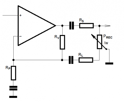

Potenciometry s průběhem W používala kdysi firma Loewe do svých Optacordů pro řízení záznamové úrovně, tehdy samozřejmě s Ge tranzistory.
Principiálně šlo o toto zapojení.
Při velké vstupní úrovni měl zesilovač malý zisk, který se s otáčením potenciometrem významněji začal zvedat až v poslední třetině dráhy. Mezitím se v regulaci uplatnil hlavně dělič z Rs a aktuálního odporu druhého konce dráhy potenciometru.
Taky to máš nějak takto?
Protože, jestli ano, tak to se jiným průběhem potenciometru nahrazuje dost blbě, ať to počítáš, jak chceš. Sice to jakžtakž jde s průběhem E, ale vždycky tam je delší nebo kratší úsek dráhy, ve kterém neslyšíš, že by potenciometr něco dělal. Jeho vliv je slyšet (i vidět na indikátorech) jen na koncích dráhy.

Jo, to je v principu ono. Jezdec je ukostřený. K dispozici mám buď lineár nebo logáro. Asi to nebude ani jeden ale zkusím raději ten lineár. Že to bude mít jiný průběh, snad si zvyknu. Mám tady jeden 6 vstupový jinak dobrý Tapco mix který by jinak šel do SD. Chápu že se takový malý mixy dají sehnat do 2k ale je mi ho líto a v zimě hledám zábavu. :D

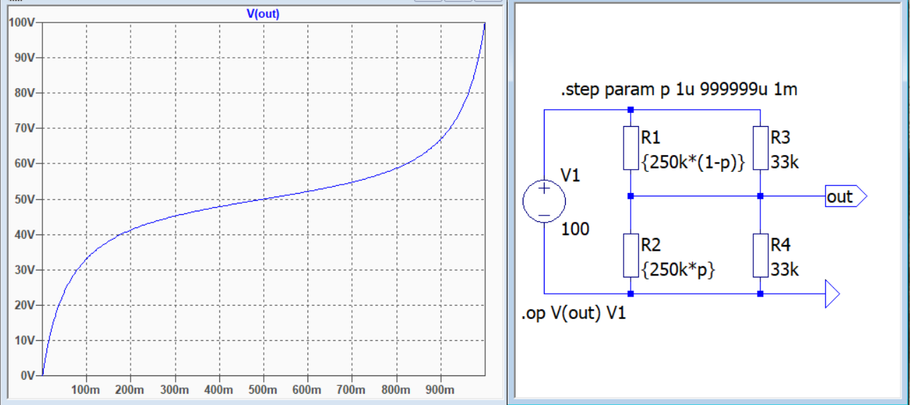

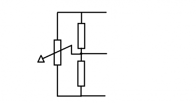

Já mám takový jakýsi neurčitý pocit, že jsme se s tím někde setkal a že kýženého průběhu lze dosáhnout vhodnou kombinací odporů připojených jak ukazuje obrázek. Samozřejmě tak aby výsledný odpor kombinace byl kýžených 50kΩ. Může někdo nasimulovat průběh na jezdci pro kombinaci třeba pot. 250kΩ a odpory 33kΩ ? Nebo byl zapojený je jeden odpor paralelně k potenciometru? Lze to nějak nasimulovat?

Nasimulovat to lze:

Simulace O.K. není to tak nějak to co potřebuješ? Ještě pro upřesnění by to v simulaci chtělo upravit odpory na potenciometru na 125 + 125kΩ.
