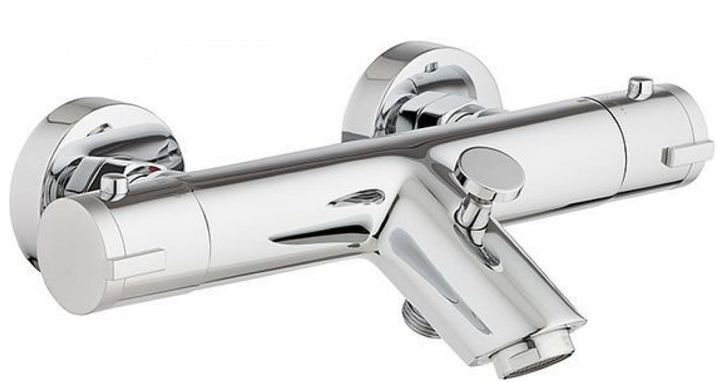

Zdravím, bydlím v 11 patře paneláku a oproti minulé adrese je zde slabší tlak vody. Kvůli tomu jsem hledal i vhodnou sprchovou ružici. Vyzkoušeno několik ružic až jsem na jednu z číny narazil. Dá se i rozebrat a vyčistit což je fajn. Dosáhl jsem nějakého kompormisu mezi tlakem a množstvím vody. U dřezu, umývadlo to tak nějak ujde ale u sprchy je potřeba trochu víc. Před pár dny jsem si pořídil baterii s termohlavicí, výroba Germany. I když pustím vodu na max, za ten pojištovací kolík tak se mě zdá že mě zeslábl tlak vody oproti obyč. pákové baterii. Je to má první baterie s termohlavicí a tak se ptám jestli je to normální protože je tam ta termohlavice? Děkuji

Dej sem fotku , ale jestli máš pod baterkou "dnešní" přepínač , tak se nediv . Vzhledem ke zmenšování dílů z mosazi se zmenšují i otvory . V tom přepínači je tak 5ka dírka . Ale jelikož mám tlak vody mezi 0,3-0,4atm a provozuji 2ks termostatiky a voda teče , tak samotnou baterií jako takovou to nebude . Vlastně mám ještě směšovač pod boilerem , ale ten má všechny díry 1/2" .

Ten regulacni elemet jez na zaklade zmen teploty mechanicky reguluje prutok nemiva kdovijak velky rozsah pohybu, takze i ty diry pro vodu budou muset byt v miste kde probiha regulace dost zuzene a proto tam pri malem tlaku neprojde tolik vody jako u klasicke baterie. Je to vlastnost. Kdyz jsem kupoval baterii (taky od Nemeckeho vyrobce) byl tam graf tlak/prutok. Urcite je mozne, ze nektere na tom budou lip, jine hur.

Aha, tak asi sundat a dát zas pákovku
