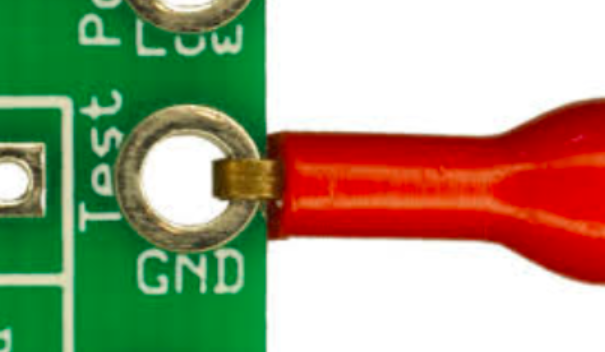

#5 Příspěvek od Valdano »
Pro nevyužité trvale prázdné otvory v PCB existují různé testovací body s očky, které se dají připájet a při testování se pak používají testovací sondy s háčky, které se přichytí do oček těch testovacích bodů.
Testovací body do PCB

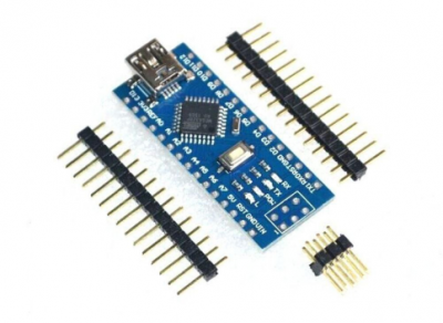

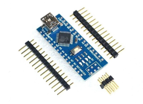

Napríklad, chcem do Arduina bez headerov nahrať bootloader, ale nechcem ho "zatiaľ" spájkovať.

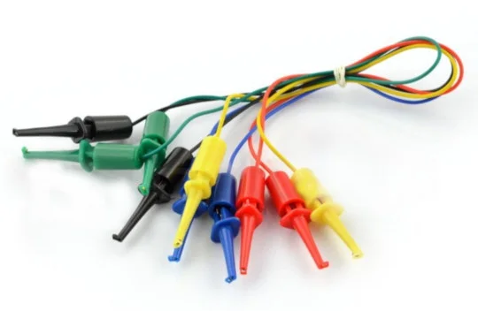

samec píše:No určite si kvôli jednému Arduinu budem vyrábať nejaký držiak s pinmi.
Na pcb toho Arduina bývají sady kontaktních polí, které se tam běžně používají, ale i když zatím na pcb Arduina nejsou tj. i když tam jsou jen samotné otvory, tak by mohlo stačit použít na kablících napojené malé testovací háčky. Testovací háčky se dají použít jak na ty kontaktní pole tak i do otvorů na pcb Arduina a mohou se hodit i na jiná pozdější použití.
Háček umístěný v otvoru na pcb
Testovací háčky připojené na kablících
Kontaktní pole, která se k Arduinu běžně používají
