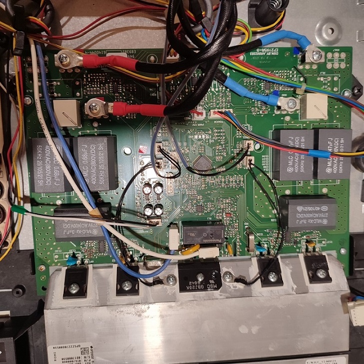

Dobrý den, má prosím někdo zkušenosti s opravami indukčních desek? Mám od známého na opravu Ind. Desku Beko 64500 FHT. Jsou tam proražené dva výkonové tranzistory plus spálené nějaké SMD rezistory. Náhradní výkonový board je příliš drahý. Uvažuji o opravě na úrovni součástek. Chtělo by to vyměnit minimálně dva výkonové tranzistory, driver pro ně, smd rezistory. Součástky nemohu sehnat v ČR, jen na ebay nebo z Číny. Indukce lze zapnout ale žádná plotýnka nevidí hrnec. Je možná oprava, uvedených součástek, či bývá problém i někde dal? Schéma nemám. Mám trochu strach se pouštět do opravy. Děkuji za radu

jjilek píše:Loni jsem likvidoval nějakou desku, nevím, co to byl typ. Dej fotky, ty desky tady ještě leží. Co kdyby byly stejné, náhoda je blbec. Výkonové tranzistory určitě tady mám.
Posílám fotku desky. Děkuji za pomoc

Ano, ten nejbližší fóliový kondenzátor má nahnědlý povrch. Problém je, že jsou IGBT tranzistory a driver nedostupný. Jedině to risknout z Aliexpressu, či Ebay, ale mám strach, že budou buď mimotoleranční, či podvrh. Těžko se opravuje, když nejsou kvalitní součástky..

Děkuji za odkaz. Deska vypadá stejně, závada taky. Dokonce popisují problémy s fakeovými tranzistory z Číny.. tak nevím
