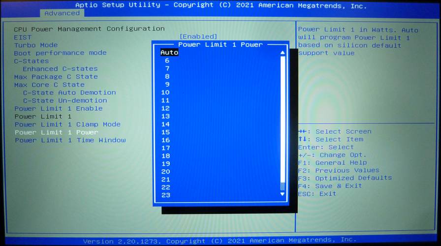

Jestli je nový a neměnil jsi někde nějaké nastavení, tak ho prostě reklamuj. Jinak u velkých PC jde limit pro varování nastavit v BIOSu, ale notebook by měl začít podtaktovávat procesor a jak už bylo řečeno, ta přípustná teplota bývá vyšší.samec píše:Mám nový UMAX VisionBook 13WR. Pri 75°C sa vypne.

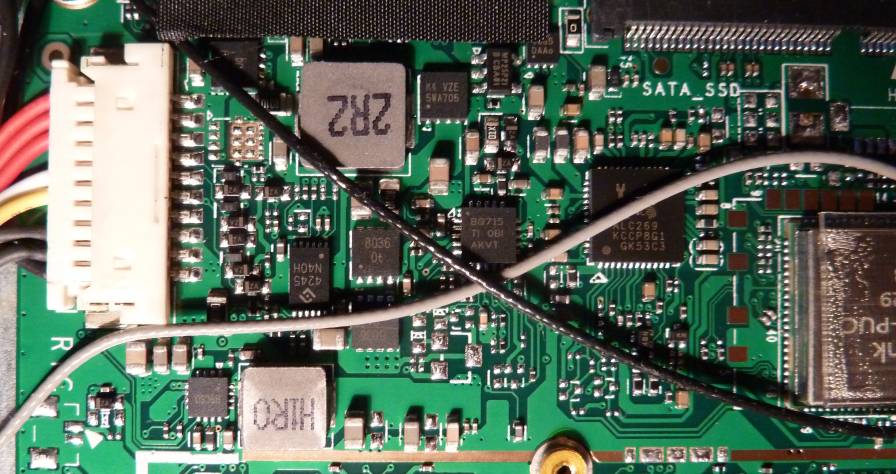

Takže ani neviem, čo sa prehrieva. Tuší niekto, kde je termistor 4?

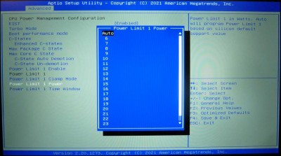

V BIOSEe je tiež možnosť voľby max, výkonu procesora, ale keďže teplota je integrál výkonu, tak by som rád ponechal túto voľbu nastavenú na auto.

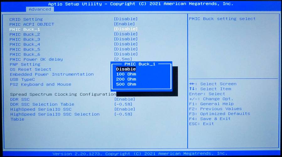

Potom je tam ešte možnosť nastavenia nejakých rezistorov v napájacích obvodoch, ale bez nejakého bližšieho popisu. tak neviem, či sa tými rezistormi nastavuje napätie či čo a či sa zvyšuje alebo znižuje...

A konečně - v prvním příspěvku se ptáš, jestli lze nějak omezit výkon. Teď píšeš, že jsi to v BIOSu našel. Tak ho omez.
