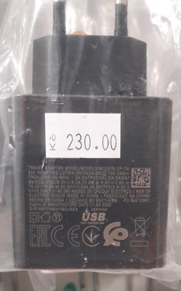

Na tržnici jsou USB adaptéry o výstupním napětí 5V, 9V, 15V, 20V a PPS 3,3V-20V 3,25A; 45W.
Je podeřele malý - velikost poloviční krabky cigaret a lehký.
Dá to? Jak si USB domlouvá napětí z adaptéru?

Na tom štítku nahoře je zajímavé, že pro národy píšící latinkou je to vyrobené v Číně, jen pro uživatele cyrilice to vyrobili ve Vietnamu.
Byly doby, kdy jsme si mohli vybírat "trafa do zásuvky" podle toho, kde je vyrobili, jistý druh prevence to byl.
Ale to už je dávno. Dnes v mnoha segmentech trhu na výběr není.
