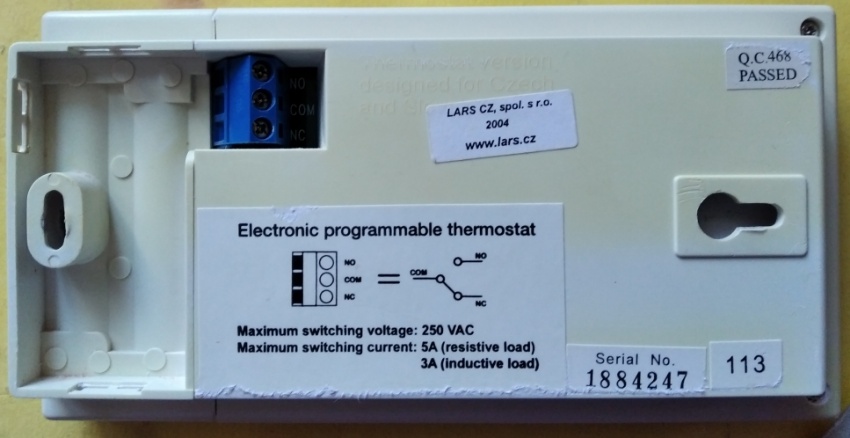

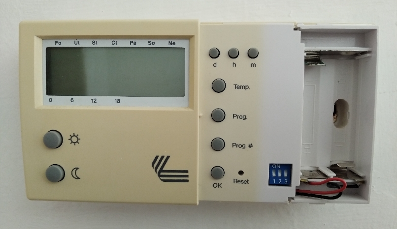

Ahoj,
nevíte jak se ten termostat rozebírá? Vypadá to že je ze dvou půlek, které jsou do sebe zasunuté. Ale nejde mi to od sebe a nechci to polámat.
díky

Posouvají se akorát ta dvířka, co už máš dole, vršek se spodkem toho, je na obrázku jsou do sebe podle mého jen zacvaknuté.

Já mám z druhé strany čtyři malé vruty a pak se to rozpadne na dvě půlky. Pozor na gumové kontakty v tlačítkách...

Z obrázku není jasné, zda už je to sundané ze zdi. Pokud ne, první krok je sundání ze zdi. Nikdy jsem jej neměl potřebu rozebírat, šlape víc než 10 let, baterie vydrží věčnost.
PS. Ze zdi se sundá tak, že odšroubuješ 1x šroubek a celou krabičku posuneš doleva. Viz. nákres zadní strana.
https://dokumen.tips/documents/euro-termostat.html?page=20

Tyhle termostaty se dodávají od půlky devadesátek dodnes. Emos je furt má. Na levé straně při čelním pohledu je šroubek v hmoždince, termostat je na něm pověšený. Bývá nahoře, dole, do boku. Odšroubujes šroubek v šachtě na baterky, potom posuneš celý termostat někam do boku, nahoru, dolů. Pak jej dostaneš od zdi. Nakonec trsátko a rozklapnout od sebe.

#7 Příspěvek od milavla »
