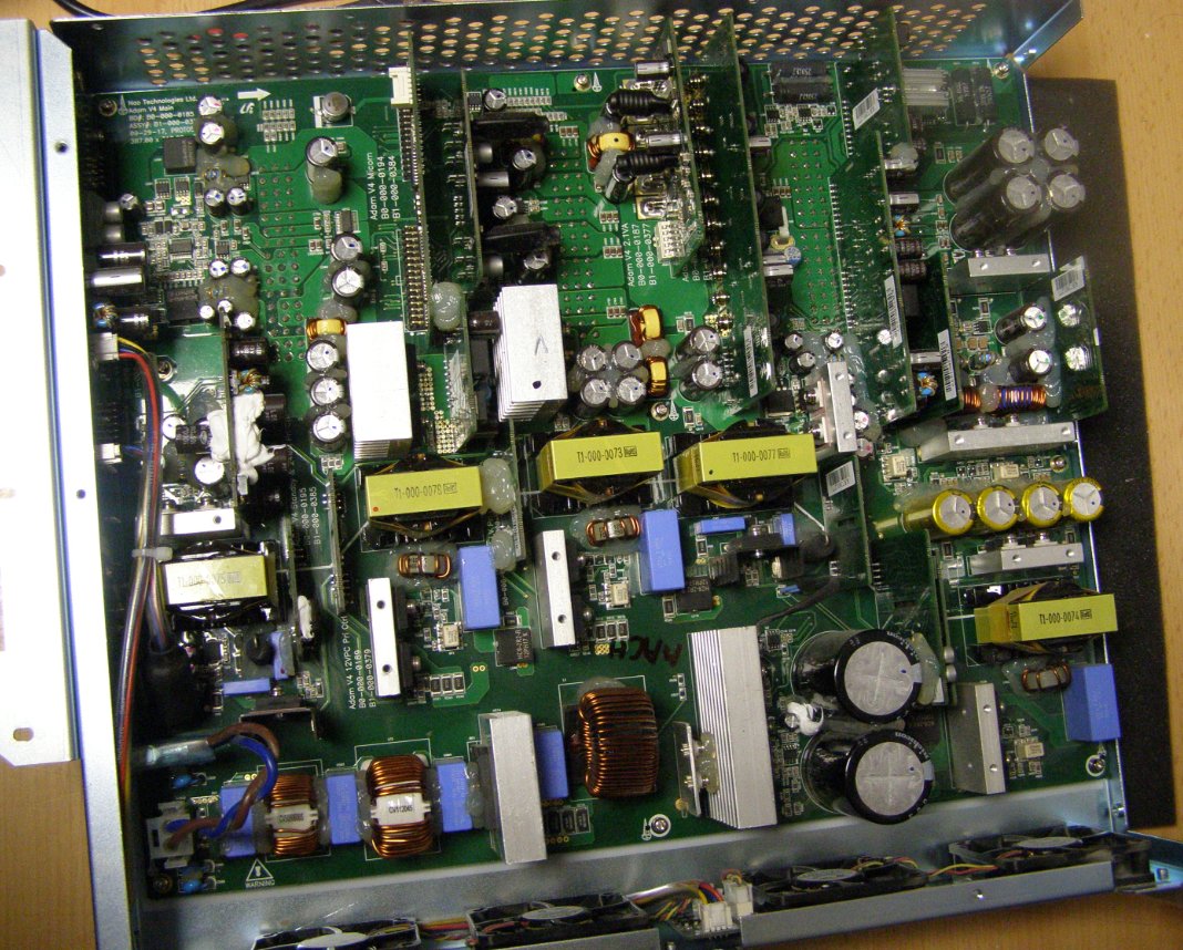

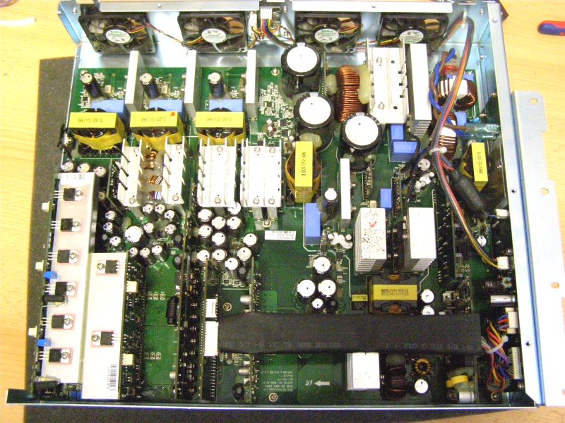

Snažíme se najítt chybu u atyp zdroje u jedné ultrazvukové mašiny, bohužel v rozebraném stavu je to neměřitelné a v sestaveném stavu se tam nedá nikam dostat. Stejně tak zdroj je navržený tak, aby se člověk nikam rozumně nedostal a bez zátěže funguje bez problémů.
Potřebuju rozkódovat jednu větu, která by možná pomohl lokalizovat problém. Upozorňuju, že RTC patrně nebudou hodiny reálného času, protože to blbne při používání dopplerovské sondy, která je napájená regulovatelným symetrickým napětím. Na vadu napájení počítače to nevypadá.

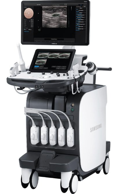

Jen pro představu, jak vypadá zdroj, a pro samce jak přibližně vypadá mašina (výsledný obraz tam skutečně neskládají trpaslíci). Jenže ten můj je prostě atyp, nemám ani možnost srovnání a mašina je skoro na druhým konci republiky.

#9 Příspěvek od ZdenekHQ »
Je to prokazatelně zdrojem, mají druhej záložní a s ním je to OK. Jenže prostě mašina musí jet, není třetí referenční.
Tohle klekne až po pár hodinách provozu, ale naměřil jsem skutečně nesymetrii HV. To je napájení pro ty sondy, je tam pevných +-100V a pak regulovaných +-0..80V
Blbý je, že zapojení konektorů je podle počasí a nálady autora a bez popisu. Musí se to hledat metodou pokus-omyl.

#11 Příspěvek od ZdenekHQ »
Jenže ty důležitý desky (to jsou ty úplně vlevo) jsou zapájený natvrdo a navíc otočený vůči sobě tak, že tam nejde nic v SMT změřit. Konektor 2x10pin x 2 vytáhneš, ale třeba 2x20pin už moc nejde. To je čtyřvrstvá DPS a kolem konektorů je hromada dalšího smetí v SMT.
Už se párkrát stalo, že podobnou serii celou stáhli a ještě za ni platili, protože je to prostě prasečina. SW info je rok 2015 a vypadá to, že tuhle serii prostě zabalili bez náhrady.
On to v těch letech Samsung celý zkoupil, má nad tím značku, ale interně je tam "nepořádek" a chaos. To je patrně důvod, proč to z Prahy končí až u mě, protože ví, že nejsem normální...
