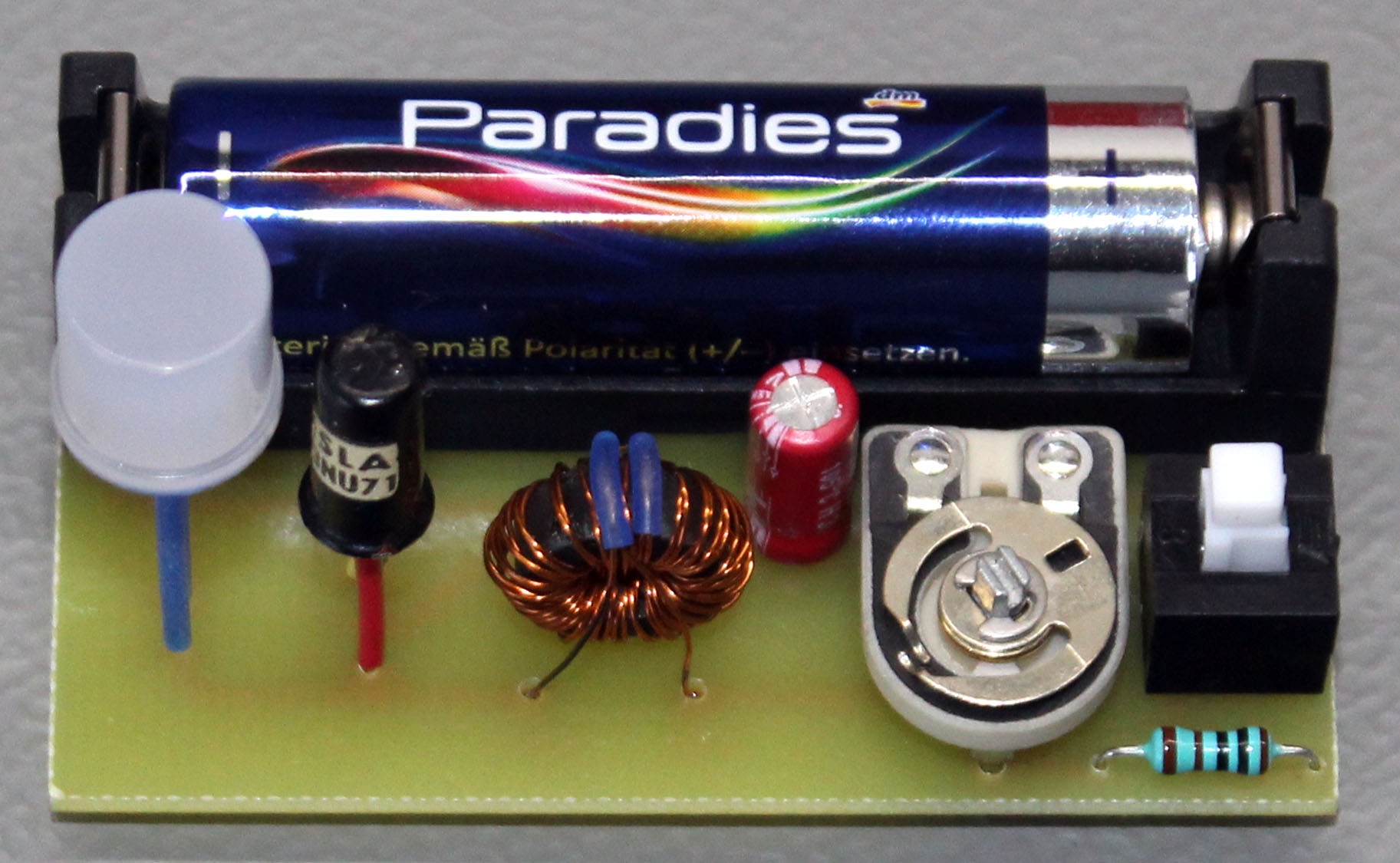

Já v noci rožínat nemusím, i když máme venkovní žaluzie a je tam solidní tma. Dojdu poslepu, ale do ložnice jsem udělal noční světýlko, který mi využije všechny vybitý tužkovky. Svítí ještě asi při 150 mV, tak je vyždímám dokonale. Klasickej joule thief, zná asi každej. Většinou to vydrží tak 10-20 nocí, podle toho, jak nastavím jas a jak je baterka vybitá, mám to na parapetu.
joule thief
joule thief
