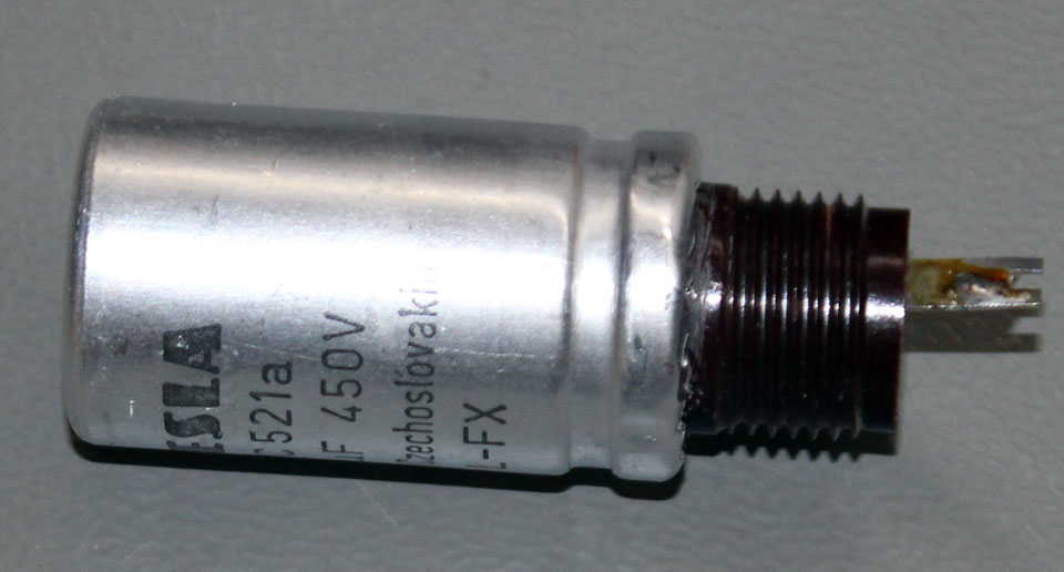

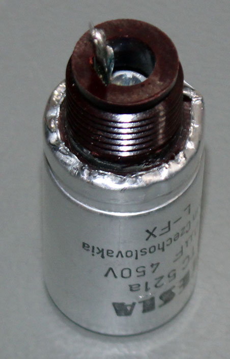

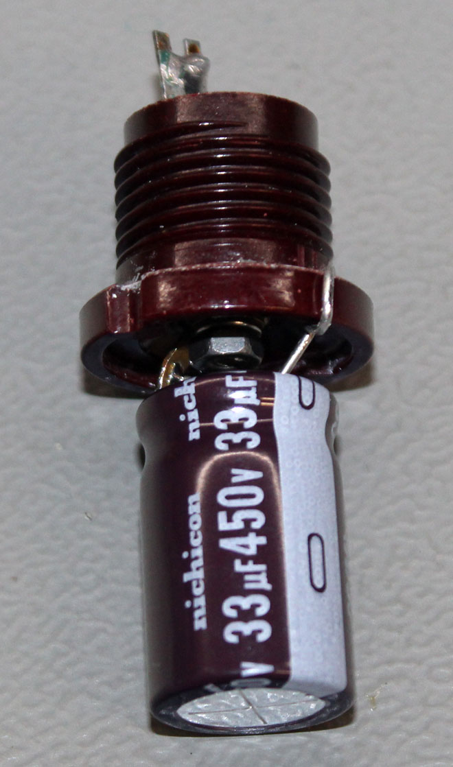

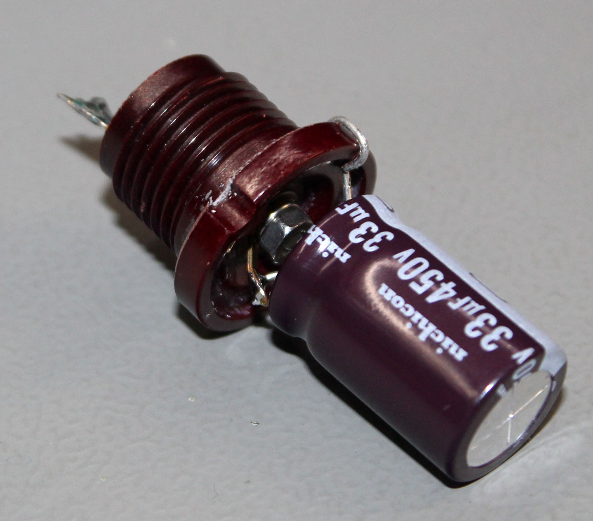

Tak jsem to nakonec taky otevřel na soustruhu. Olepil jsem to páskou a přivřel do sklíčidla. Bál jsem se to dotáhnout, abych ten hliník nezdeformoval, ale samozřejmě mi to při ubírání vyletělo a omlátilo se. :twisted: No tak jsem to dotáhl dost a už to šlo dobře.
Dovnitř jsem strčil 33 µF místo 20 µF. Ve schématu je taky na té pozici 32 µF.
Na pertlování mám co dohánět, ale ono to stejně vidět nebude. Kontakt to s pouzdrem snad neztratí a stejně to bude přitáhlý na podložku.
