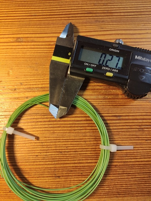

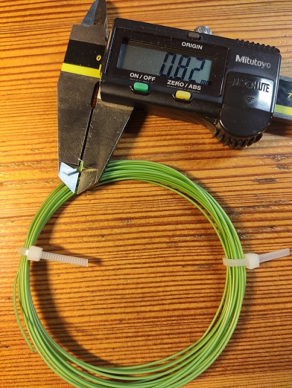

nevíte, kde se dá sehnat pocínovaný drátek, průměr cca 0,25 mm, včetně izolace 0,8 mm, s teplotně odolnou izolací (vydrží pájení hrotem nažhaveným na 350 °C i víc). Je to perfektní na drátování prototypů plošňáků na univerzálním plošném spoji.
Nějaké zásoby měl táta, ale pomalu docházejí a nějak se mi nedaří to kdekoliv najít.
EDIT: On nakonec ten drátek je možná postříbřený. Ale nejsem si jistý.
