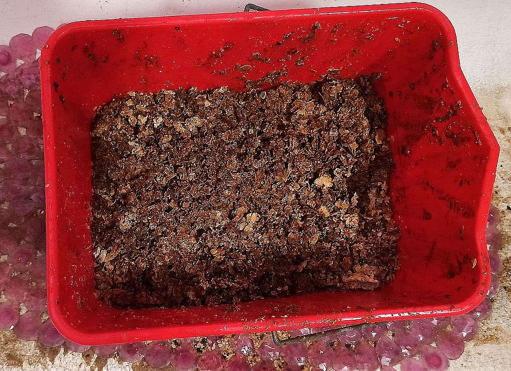

Také něčím přispěju. Takže v neděli večer mi začal téct bezmála 13let starý Dražice OKCE 125. Vzhledem k tomu, že teklo tou trubičkou kde jsou zasunuta čidla termostatu, nechal jsem se tedy přesvědčit na pouhou výměnu příruby. Nutno přiznat, že se mi do toho moc nechtělo a byl jsem spíš nakloněn k jeho výměně za nový.
Při demontáži jsem zjistil, že 1/3 topnice je přerušená, anoda zcela pryč a uvnitř nádoby je nános cca 20cm písku a kamene. Dva kbelíky na fotce. Po vyházení a vypláchnutí je vidět, že vnitřní plášť je letech pořád čistý smalt.
Nechal jsem si koupit přírubu, těsnění, anodu a 2,2 kW topnici tady u instalatéra skoro v místě. Všechno to měl na prodejně a za chvilku to bylo pohromadě. Celé to nestálo ani 2tis, což mi mile překvapilo.
Ten termostat měl jak samostatně, tak i jako komplet se spodním víkem včetně kabeláže a knoflíku za pár korun. Já ho nepotřeboval.
