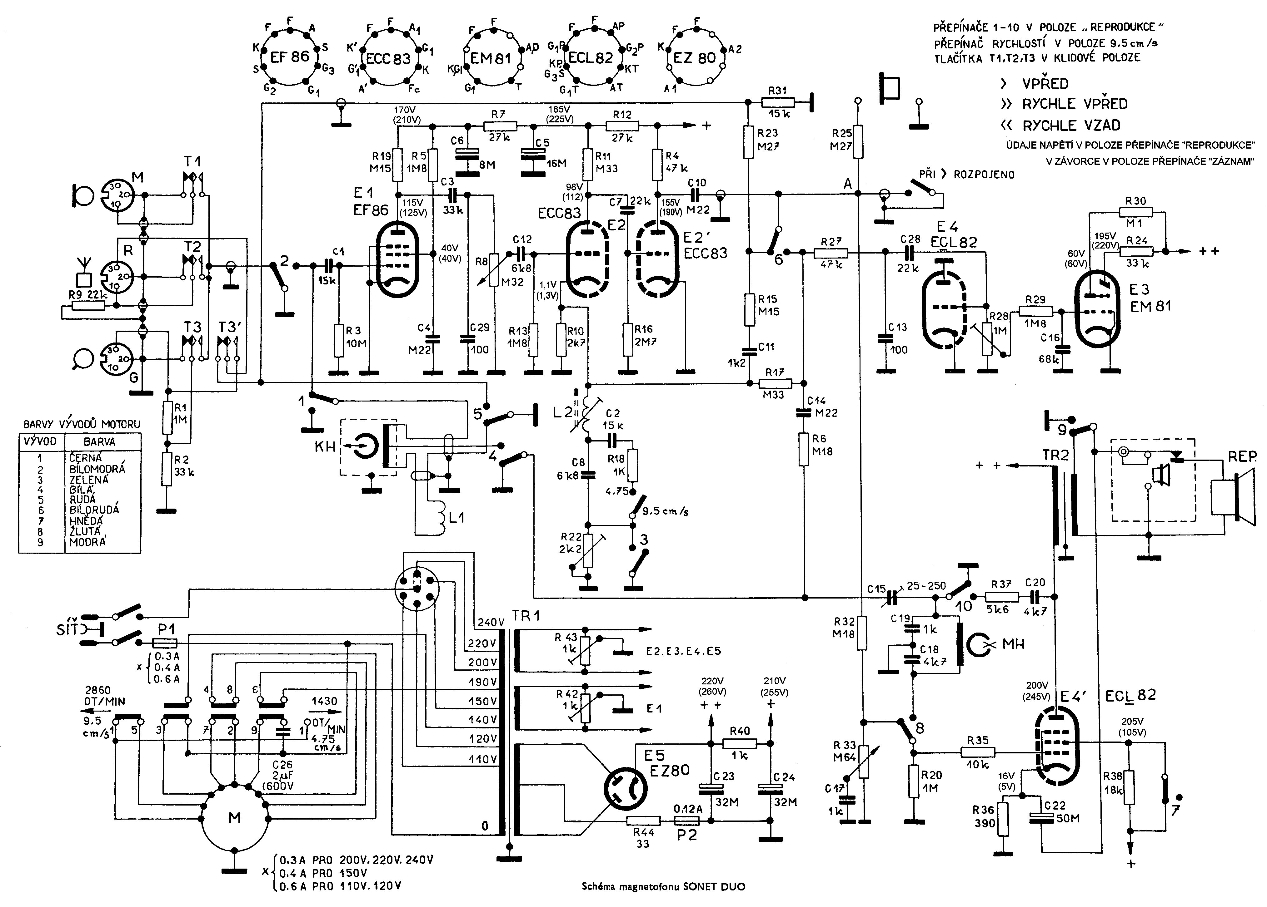

Zistil som teda zdroj všetkých problémov a je to obvod s ECC83. K tomuto zisteniu som došiel tým že som EF86 úplne vybral a problém zostal.
Tak som následne uzemnil jeden koniec C12 (6n8 pred mriežkou prvej triody ECC83 teda stupeň hned za EF86) a stále osciloval. Odpojil som obvod v katode a už neosciloval (aspoň nie počuteľne)
Odstránením 1n2 kondenzátora (C11) z obvodu sa zmení charakter oscilácie ale furt osciluje. To isté platí ak odstránim z obvodu C8. Iba zmení charakter oscilácia ale furt to osciluje.
Netuším či by zdrojom problému mohol byť aj výkoný stupeň s ECL82
Mám plastovú verziu toho soneta 8/16uF elytmi ale zároveň s chýbajúcim katodovým rezistorom pre druhú triodu.
Mám pocit že teda problém pochádza z korekčného zosilňovača (ECC83) ale netuším ako ho opraviť/čo som spravil zle pri výmene kondenzátorov. Hodnoty som sa snažil dodržať čo najbližšie.

Já mám ve schématu C8 jako součást rezonančního obvodu korekce výšek, ten na to asi podstatný vliv mít nebude. Jo, to C9 (50 µF) v katodě E2', ten na to vliv určitě má, protože jeho odpojením klesne zesílení stupně, tedy vazba přes napájení neudrží kalašnikova.
Ovšem s nižším zesílením stupně klesne i účinnost jak snímacích, tak záznamových korekcí, takže C9 tam musí zůstat.
Souhlasím s tím, že C5 nemá kapacitu určitě, a nevylučoval bych ani částečnou ztrátu kapacity C24.
Ale, když se osciloskopem podíváš na zvlnění napájecích napětí na elektrolytech, tak to tam přece musíš vidět.

To bude pravděpodobně tohleto zapojení
#15 Příspěvek od ok1hga »
jaký kondík jsi dal místo C7 ?
jaké napětí máš na R16 ??
a jaké napětí tam je, když vytáhneš tu ECC83 ?
